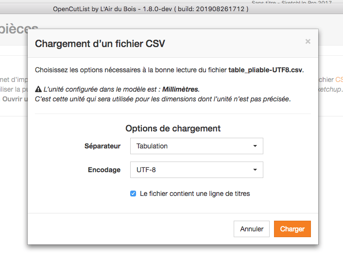

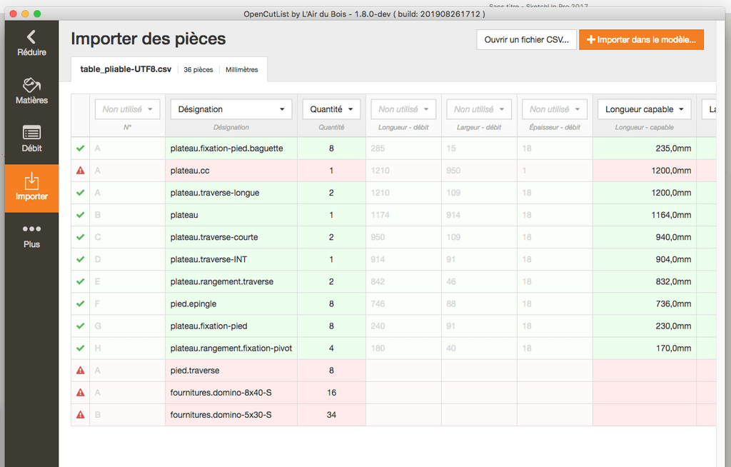

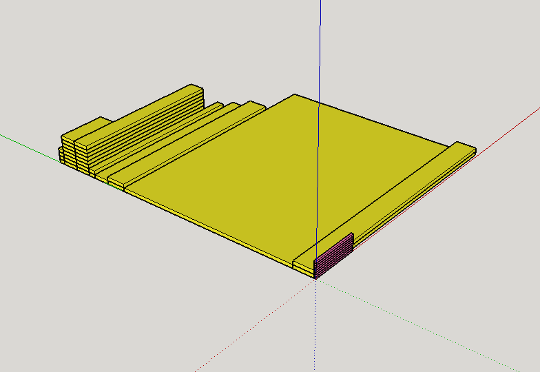

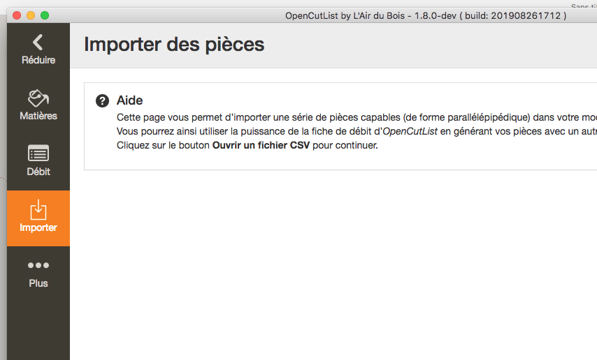

Bon, j'ai pris le temps de répondre à ta problématique.
A tester dans la version 1.8.0-dev
Ca reste un premier jet. Il faudrait paufiner pour arriver à détecter l'encodage du fichier mieux que ça. Et résoudre les effets de bord restants.
Mais dans l'ensemble, cette fonctionnalité ouvre la possibilité d'importer des pièces dans SU et donc de là après tout OCL peut fonctionner avec (Fiche de débit, Calepinage, filtre, etc ...).

Ah oui en effet c'est une approche que je n'avait envisagé mais c'est vrai qu'en important/créant des pièces en auto depuis un fichier CSV dans SU on profite de tout OCL sans problème.
