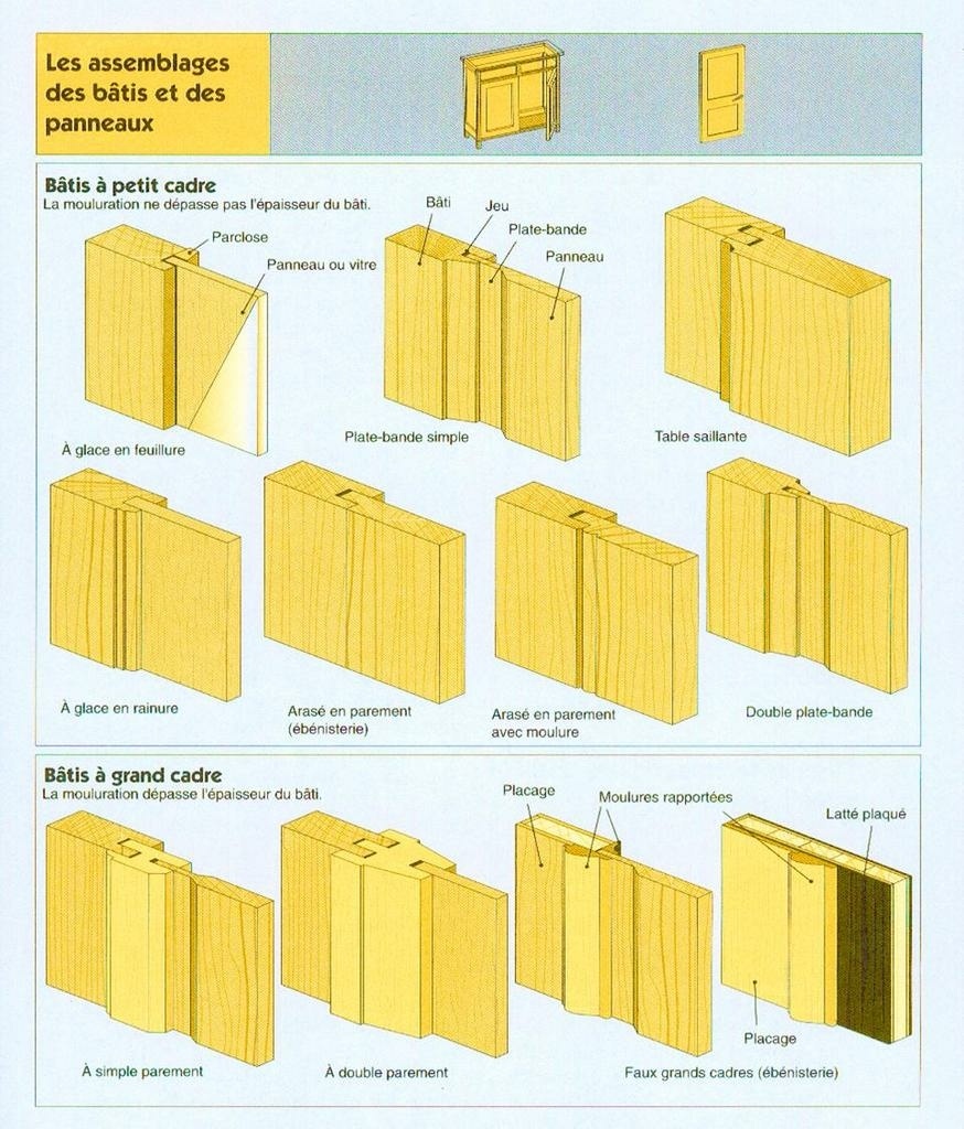

Le cas de l'assemblage de panneau arasé en parement m'intéresse : On peut voir
que le panneau est en butée sur le montant, mais un jeu est laissé dans la rainure.
Ceci me renvoie à une question que je me pose souvent. On peut voir ce genre de principe pour du parquet, du bardage selon le mode d'assemblage ou d'autre cas.
Doit-on en déduire que les "efforts" liés à une éventuelle dilatation peuvent ne pas s'appliquer sur toute l'épaisseur du panneau et venir se reporter sur la partie laissée libre ?
A mon avis, c'est une question de précision d'usinage. Plutôt que de prendre le risque que la languette soit trop longue à cause d'une imprécision dans l'usinage, (et que les deux panneaux n'affleurent pas), il vaut mieux prévoir un peu plus court... En tout cas, c'est comme cela que je fonctionnerais...
Kentaro oui je pense que c'est pour privilégier la jointure du parement. Si la lame dilate dans la languette le parement reste affleure. À voir avec les parquettistes.
Oak +1
Ok, j'irais donc pas tenter le coup 😏
Je ne saurai te répondre précisément mais dans l'image jointe, ils parlent d'ébénisterie. Et j'ai plutôt vu ça sur des portes d'armoires. (J'aime bien regarder le dos des portes pour voir comment c'est fait).
on laisse toujours du jeu en fond de rainure , ne serais ce de favoriser le joint parfait entre le bord du panneau et le bâtit au serrage .!
J'ai souvent vus ces assemblages (ébenisterie) ,pour pouvoir plaquer entier un coté de meuble par exemple , mais souvent vu un retrait qui fait claquer le placage !
Le peu que j'ai eu a faire, était en panneau dérivés , donc stables (latté) ,et toujours un peu de jeu en fond de rainure .

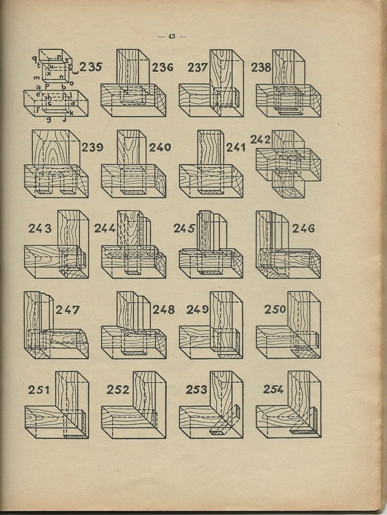

Je ne voudrais pas couper l'herbe sous le pied à sanglier mais dans le Cours de Technologie du bois de Jacques Heurtematte (1954) que je viens de recevoir il y a tout.
En photo, un extrait parmi d'autres.

Merci trente six seb ! Précieux document ! J'en imaginé même l'odeur de vieux papier.
C'est exactement ça. Je l'ai choppé à 12 € sur LBC.
Et il y a le Heurtematte et Bailleul (l'autre donc) qui est zen route. On va pouvoir comparer.
