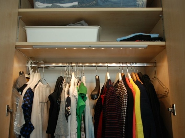

IKEA vend plusieurs systèmes d'éclairage intégré à led (pour dressing, pour cuisine, etc..) avec allumage et extinction automatique à l'ouverture/fermeture des portes.
C'est pas cher et ça fonctionne bien. Tu peux acheter ces réglettes seules sans acheter tout le dressing, et c'est facile à installer !

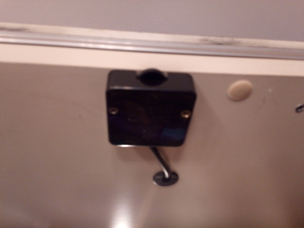

Pour l'interrupteur, les portes seront coulissantes, et je ne vois pas bien comment intégrer un contacteur d'ouverture sur ce genre de porte (sachant que n'importe laquelle peut être à gauche ou à droite, et qu'elles sont contre le mur de chaque côté)

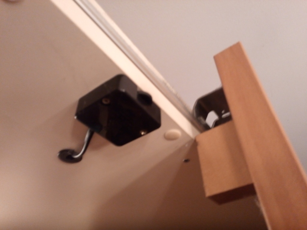

Voici une photo de l'interrupteur de mon dressing. (Ce n'est pas moi qui l'ai fait).
GrandJu
Merci, mais du coup tu n'as qu'une porte ? la porte qui est devant, elle ne peut pas actionner l'interrupteur ?
Ou alors, la porte qui est derrière (et qu'on voit sur la photo) ne va pas jusqu'au bout pour que la porte de devant ait un accès à son interrupteur
Non, il y a deux portes coulissantes, mais seule celle de droite actionne l'interrupteur. Je t'ai montré celle ci.
