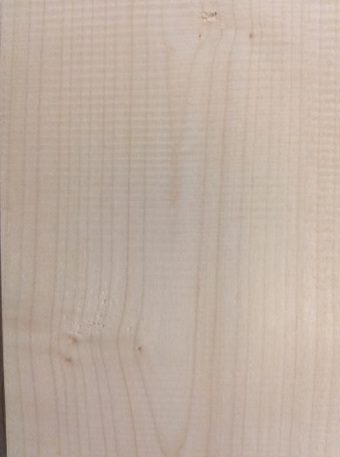

Essence de bois ?
Je viens de voir que les plateaux que je croyais être du hêtre une fois testé, je pense que c'est de l'orme mais pas sur à 100% .
Quelqu'un peux m'éclairer ?
Merci d'avance
Cyrille 68
Si tu peux, pèse un bout pour avoir la masse volumique et dis nous, ça peut aider si c’est du hêtre ça se voit.

Aurais-tu d’autre photos?

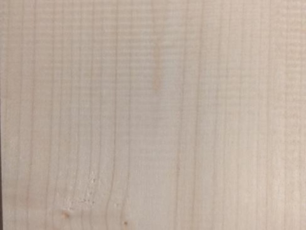

Boisbarbu pas encore, pas eu le temps de dégauchir aujourd'hui
+1 ce serait bien d'avoir des photos en bois debout aussi.
Si possible rapprochées, pour apprécier la texture fine.
C'est parfois la seule manière d'identifier un bois.
qui a fait les panneaux de porte le commerce ou vous , sont ils de la même provenance que vos plateaux car les bois semble différents
cyrille68
c'est moi, cela vient du même plateau

On dirait c'est de l’érable ou sycomore

Bonjour, je pense plus à de l'érable

Bonjour, érable étuvé pour moi aussi

Bonjour, travaillant en ce moment de l'érable plane, j'ai accès à un stock d'érable dont la particularité est qu'il y a une partie en séchage naturel, et le second étuvé, la teinte rosé de ce dernier vient du fait qu'il a été étuvé, même source et deux aspects différents, en tout cas pour la couleur.La curiosité n'étant surement pas un défaut, je vous réponds humblement.
ce qui est curieux c est que le trancheur étuve ses bois avant tranchage et que les bois si l' étuve est en bonne état le bois sont parfaitement blanc il est vrai que l' érable américain est lui légèrement rosé , il faudrait lui poser la question

j'ai d'autres photos si cela peux aider pour connaitre l'essence de ce bois

Ce sont des panneaux d'érable reconstitué.

Je dirais de l'érable mais quelques photos supplémentaires seraient les bienvenues !

à première vue j'aurais dit merisier, mais Fof et francois25 ont sans doute raison sur l'érable sycomore. mais je ne vois pas la maille typique du syco... d'autres photos seraient les bienvenues, pour aider à identifier : écorce, bois de bout, bois mouillé...

Normal que tu ne vois pas de maille, le morceau n'est pas sur quartier 🙂

Merci Copeaux d'aronde !pour le moment j'ai testé que sur un petit morceau car sur les plateaux il n'y avait pas d'écorce, merisier je pense pas j'en ai un morceau et il est vraiment plus rouge. c'est quand je l'ai coupé que j'ai vu qu'il était très blanc. les plateaux sont sec depuis très longtemps donc ils avaient bien foncés.
J'ai réalisé ce débit pour faire un meuble pour ma quincaillerie, je pensais le faire en hêtre, il sera pour le moment en bois inconnu.

Une photo un peu plus nette ne serait pas du luxe, avec une autre en plan plus large de la pièce, mais à priori ce serait bien du sycomore, acer pseudoplatanus.

Merci Fof !d'autre photos seront faites quand je dégauchirai les autres morceaux, mais si tu clic sur la photo elle s'agrandit.

j ai hésité entre du sycomore et de l érable américain compte tenu des défaut je ne pense pas que les américains nous envoient des bois de 3 eme choix mais le bois a de grande probabilité d être un érable sycomore

C'est pour moi aussi du sycomore, les érables américains que j'ai pu voir sont souvent plus "crèmeux" et moins blanc que notre sycomore, même si c'est difficile d'être formel sur photo. Et les petits noeuds me rappellent également le sycomore, surtout la formation de contrefil typique engendrée autour. (mais bon des érables américains, il y en a pas mal de variétés entre érable à sucre, érable negundo, érable argenté, érable rouge et j'en passe.)
