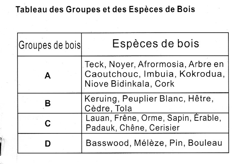

Bonjour étant donné que le taux d'humidité acceptable en menuiserie int est variable en fonction de l'essence: l'humidimètre passédant plusieurs echelles de mesure, pour le mien 4 en fonction des essences: A,B,C,D.
Par exemple sur du bouleau ce matin dans l'atelier
A:9,3 et D:12 quelle échelle est la bonne? mon bois est-il sec.

Ton humidimètre doit être fourni avec un tableau qui indique pour chacun des réglages ( les 4 lettres ) la liste des matériaux correspondant.
Bricolo36
EstOuest En effet en fouillant dans mon bazard j'ai trouvé la notice très succinte et le bouleau s'y trouve (en D) à 12 il est pratiquement sec je pense.
Merci pour tes réponses
Voici une photo
