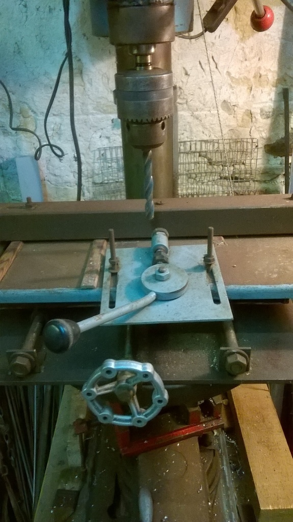

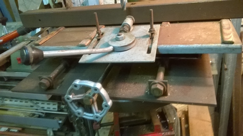

Finalement j'avais la solution qui était cachée dans mon atelier ferraille, une table orientable X et Y que j'avais réalisé il y a bien longtemps donc problème résolu il me faut acheter une mèche à mortaiser à droite
Bricolo36 , cool, bon copeaux à toi, fais nous pars du résultat !! 😂
Bricolo36
Voici le résultat obtenu avec la mise en service d'une table en croix que j'avais réalisé pour mortaiser avec ma perceuse sur colonne avant d'avoir ma combi.
je n'avais jamais utilisé ce proto car je m'étais décidé rapidement à investir.
Ayant que 4 mortaises à réaliser et ne voulant pas remonter la table à mortaiser sur ma combi j'ai donc essayé mon "bidule" et.......ça fonctionne!!!!!!!
