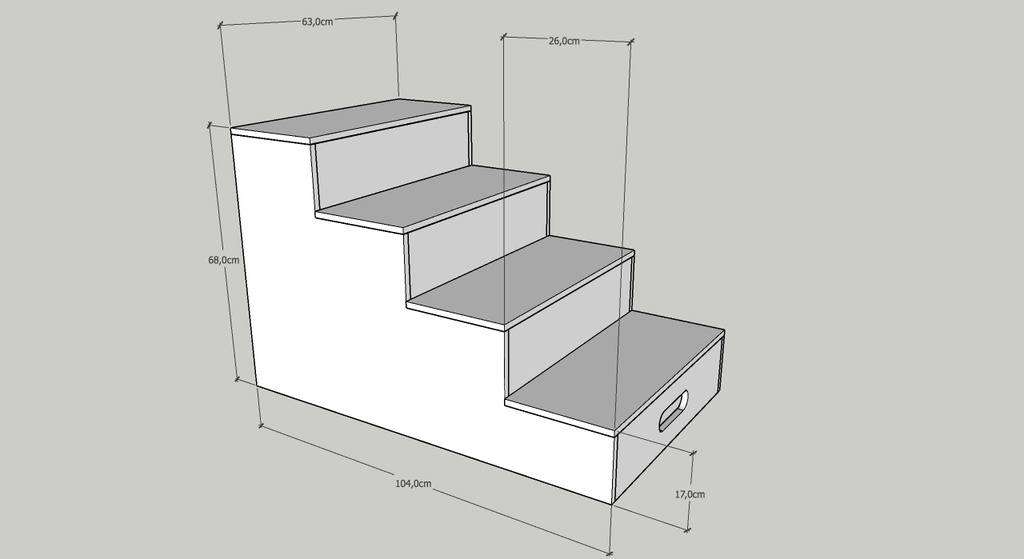

pour dépanner un lieu associatif, je vais réaliser un petit escalier mobile tout simple en CP, en remplacement d'un escalier quasi identique mais bien détruit par les années...
Les contraintes:
  • cet escalier va être déplacé régulièrement de quelques mètres, afin de pouvoir descendre dans une fosse (en contrebas d'une scène de spectacle) et en remonter à des endroits différents de la scène.
  • je veux y rajouter 4 roulettes de flight case (deux fixes, deux mobiles) sur la face arrière enfoncée, afin de pouvoir le lever d'une main et pouvoir le déplacer ainsi facilement. Elles n'apparaissent pas sur les images qui sont une esquisse...
  • il doit pouvoir être stocké à la verticale dans un recoin avec 64cm de largeur disponible.
  • réalisation en CP de 15 probablement, colle, dominos...
Je voulais juste avoir votre avis sur le projet (marches, contre marches, solidité générale...) en sachant que celui-ci doit rester simple et efficace. Merci de votre regard et des critiques sur mes erreurs !!!

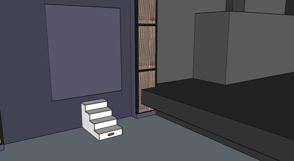

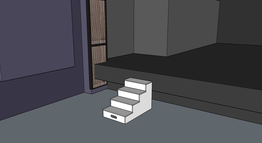

Voici deux vues en situation.

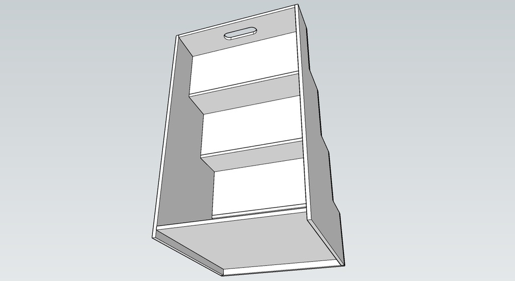

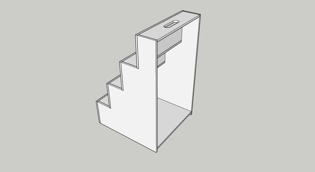

Je suis preneur de vos remarques sur la conception (simple !) des assemblages, ça me paraissait le plus logique comme ça, mais il y a surement d'autres solutions !!!
