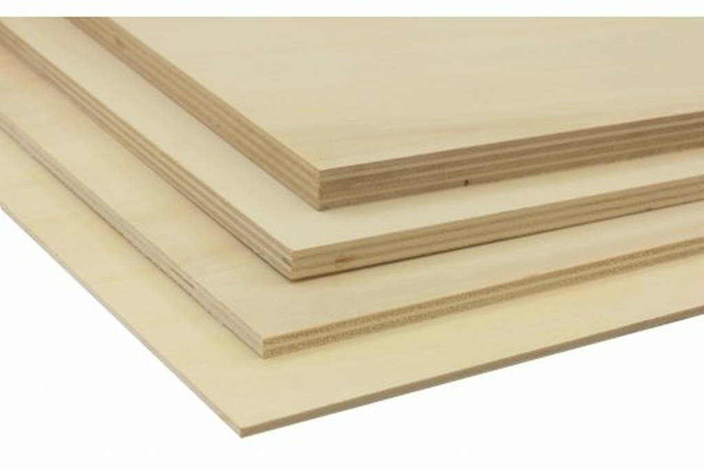

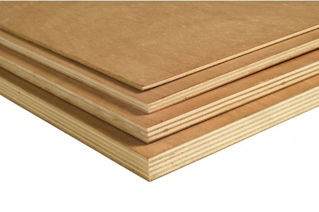

Bonjour je suis en projet de création de meuble pour aménager un Van.
Je souhaites faire des meubles (coffre de rangement banquette et meuble évier)
Je pense utiliser du contreplaqué de 15mm d'épaisseur absolument.
Que penser du CP Peuplier par rapport à le l’Okoumé.
Le Bouleau risque d'être trop couteux et je cherche à privilégier le poids afin de pouvoir le enlever et les mettre en place seul.
Le peuplier est un très bon choix. Son poids, sa résistance mécanique ainsi que son coût son idéals.
Cependant, afin d'assurer la rigidité de l'ensemble en 15mm, il faudra prévoir des hauteurs de montants reprises par des étagères ou des traverses régulièrement.
Okoumé ou peuplier... je ne prends que du peuplier parce que chez mes fournisseurs sa qualité est meilleure, plus homogène.
Mécaniquement, il me semble qu'il est également meilleur.
A part dans les zones suceptible d'être humide, c'est un bon choix si les chants sont alèsés avec un tasseau massif.
Pareil, j'ai jamais trouvé un CP okoumé qui me satisfasse niveau aspect, alors peuplier.

Pour moi le Peuplier est plus beaux que l'okoumé....
Tout dépend de ton budget, mais les cp de peuplier et okumé, que l'on trouve partout, et que les gens finissent pas trouver bien parce qu'ils ne connaissent pas le reste, restent quand même du tout venant, surtout si on veut faire des agencements destinés à prendre un peu de coups et à durer.
C'est plus cher, certes mais le cp de BOULEAU est de bien meilleure qualité. Des plis plus fin, il est plus rigide, ne s'effrite pas sur les bords, et les chants sont bien beaux et le rendu global est tout autre. Le prix ? entre 150 et 200 € le panneau de 3x1,5 m pour du 15 mm et 80 à 100 € pour du 9 mm.

Le peuplier est très bien.
J'ai testé ici
En prenant 2 panneaux en peuplier et 1 en exotique extérieur le tout en 18mm.
J'ai pris l'okoume pour les assises et la table (table de soins ou des personnes vont s'allonger) plus résistant et le peuplier pour tout le reste.
En plus il est plus beau !
Si recouvert pour avoir une surface durable et résistante, le cp permet de gagner en poids ce qui est un atout pour l'aménagement de véhicules.

Pour avoir commandée les deux je trouve que le CP Peuplier est d'une couleur plus claire (donc + esthétique) tandis que l'okoumé est d'une couleur bcp plus foncée...
brie
Le contreplaqué peuplier n'aime vraiment pas l'humidité, à l'époque où j'habitais en camion, meme le camion chauffé avec un poêle à bois il arrivait à moisir dans certains coin.
