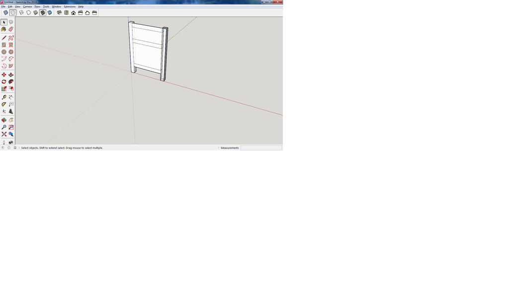

Je viens de m'offrir le livre BLB bois sur sketchup afin de me mettre en main ce formidable outil.
J'ai un problème sur le premier exercice, lorsque je veux donner de l'épaisseur au pied, il devient creux.
Quelqu'un pourrait il m'aider? je n'avais pas ce problème avec les extrusions autocad.
la solution que j'ai trouvé est de créer une nouvelle face a cette endroit.
je crois que c'est parce que les faces de ton pied sont à l'envers. le bleu signifie un intérieur de solide, le blanc un extérieur.
avant d'extruder, sélectionne les parties bleues, clic droit, inverser les faces.
sinon, ouais, juste retracer une des arêtes permet de refermer la face.
Salulartiste
C’est le fonctionnement normal.
Une fois que tu as dessiné ton rectangle pour ajouter de la matière il faut appuyer sur la touche Ctrl. Un petit + apparaît sur le curseur, et enfin quand tu tires la pièce prend de l’épaisseur.
