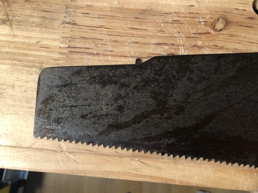

Ergot sur lame de scie
J'ai acheté récemment une ancienne scie à déligner dans une brocante. Elle présente un ergot près de l'extrémité de la lame (cf. photo ci-dessous) et je m'interroge sur son utilité. L'un de vous pourrait-il m'éclairer ?

bonjour, mon père aurait dit a faire parler les bavards
mes scies Peugeot anciennes porte cette marque distinctive
mes scies anglaise anciennes ne le porte pas sur le plan pratique cette décoration ou marque de fabrique sert à reconnaître le fabriquant et mon petit fils dirait à faire beau
lors d' étude plus générale sur l outillage on remarque que les grandes marque on un design différent pour des outils qui ont la même fonction
le travail sur les scies reste a faire pour une publication
le menuisier curieux

Merci etiennedesthuilliers ! En plus, cela me permet de connaître la marque de ma scie : j’aime bien connaître l’origine / l’histoire de mes outils. Curiosité quand tu nous tiens 😄

Dans une video YouTube de Mr Chickadee, on le voit utiliser ça pour faire une petite entaille pour entamer son trait de scie.
Il tient sa scie a l'envers et marque le bois en effectuant quelques mouvements comme s'il sciait normalement.
En espérant t'avoir éclairci

l' ennui sur mes scies la deco est parfaitement arrondie et il ni a pas moyen de marquer le bois
en général pour marquer le bois on tire la scie avant de la pousser
j ai regardé des video de ce monsieur et j ai remarqué que sa scie egoine n avait pas ce décors la , je n ai pas du trouver la bonne , merci de me donner le titre que je comprenne mieux
de plus monsieur chickadée à mon avis n est pas un virtuose dans la menuiserie son travail est de la peu près et son coup de scie n 'est pas merveilleux , mais les videos sont de bonne qualité

Toutefois, comme etiennedesthuilliers, je ne suis pas très convaincu a priori : l’ergot en question est tout arrondi et le champ de la lame à cet endroit est plat. Sauf préparation spécifique (non d’origine), ça ne va rien marquer.
Cela dit, je suis aussi intéressé par le lien vers la vidéo si tu le retrouves.

Voici donc la video en question, vers 4min. 20.
Par contre, on peut constater que l'ergot est légèrement modifié, sans doute quelques coups de scie à métaux et de lime.
Je me rappelle que je l'avais constaté en regardant la video une première fois mais cela m'était oublié, vous m'excuserez cela.

petite question il y a peu de scie qui on ce type d'ergot , comment font les autres? bien amicalement et merci pour tous les renseignements
