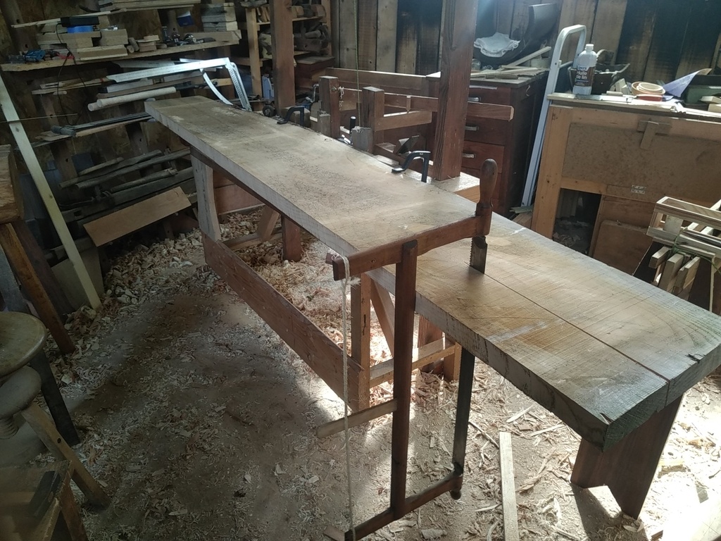

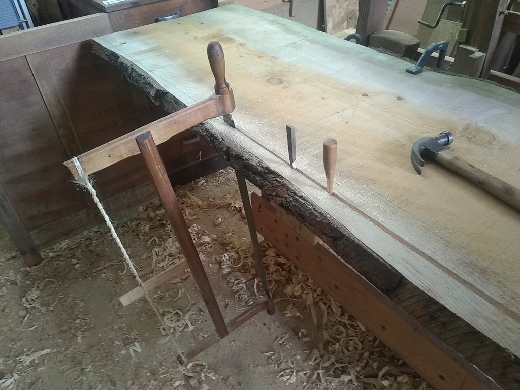

Pour deligner du plateau comme ça,
Le plus efficace reste la scie à cadre (après avoir tester les autres).
je trouve un air de déjà vu à ta scie! bizarre
avec les scies à cadre, tu es limité à la profondeur du cadre, problème que tu ne rencontres pas avec une égoïne.
Après le sciage c'est également une question d'ergonomie, de confort de travail et d'efficacité

dependancesbois
Ce qui l'empêche de tourner c'est la tension.
Tu détends la corde pour la mettre en place et quand tu tends la corde ça maintien la position de la lame.

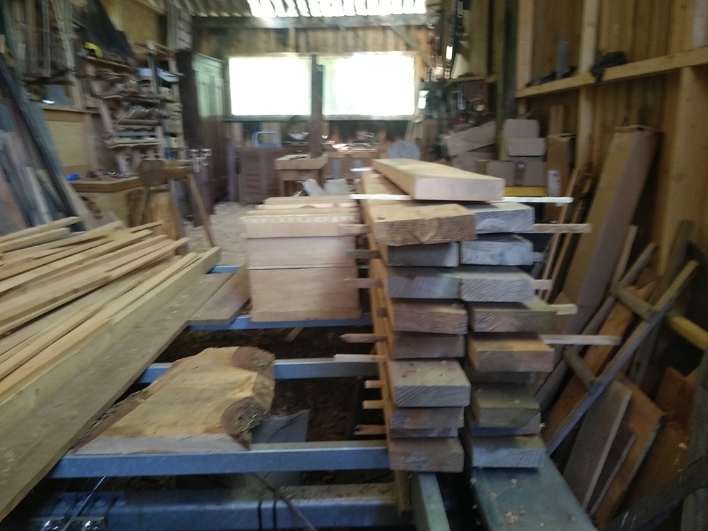

Si tu regardes ma réponse plus haut tu verras la photo avec les huit plateaux deligner en 19 partie entièrement à la scie à cadre.
C'est pour une commande professionnelle pour une cuisine.
Je n'ai pas perdu mon temps car j'ai donné le sens que je voulais à mon travail et une particularité à ma réalisation.
Ça a été long et je me suis posé la question de sortir la circulaire et le fait de la sortir enlevait du sens à la commande.
