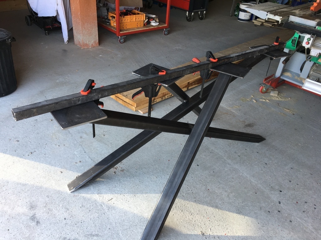

Je suis en train de finaliser notre table à manger type indus (que je mettrai dans la galerie des projets une fois terminée pour la partager).

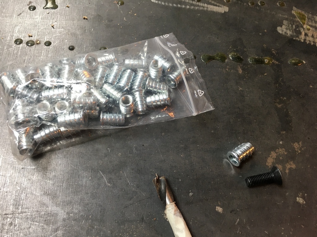

Question également, comment fixer le plateau bois sur le piètement acier ? Vis à bois, insert ?
J'ai trouvé des insert qui me semble super performant chez Wurth mais il faut être professionnel pour au moins espérer connaitre le prix et éventuellement les acheter.
Les inserts types amazon en aliage d'alu sont de trop faible qualité pour support les "100kg" du plateau.
Eventuellement ceux là : manomano.fr/p/...unitaire-388544
Si quelqu'un à une idée, je suis preneur.

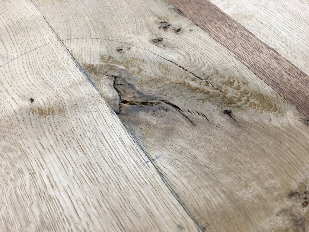

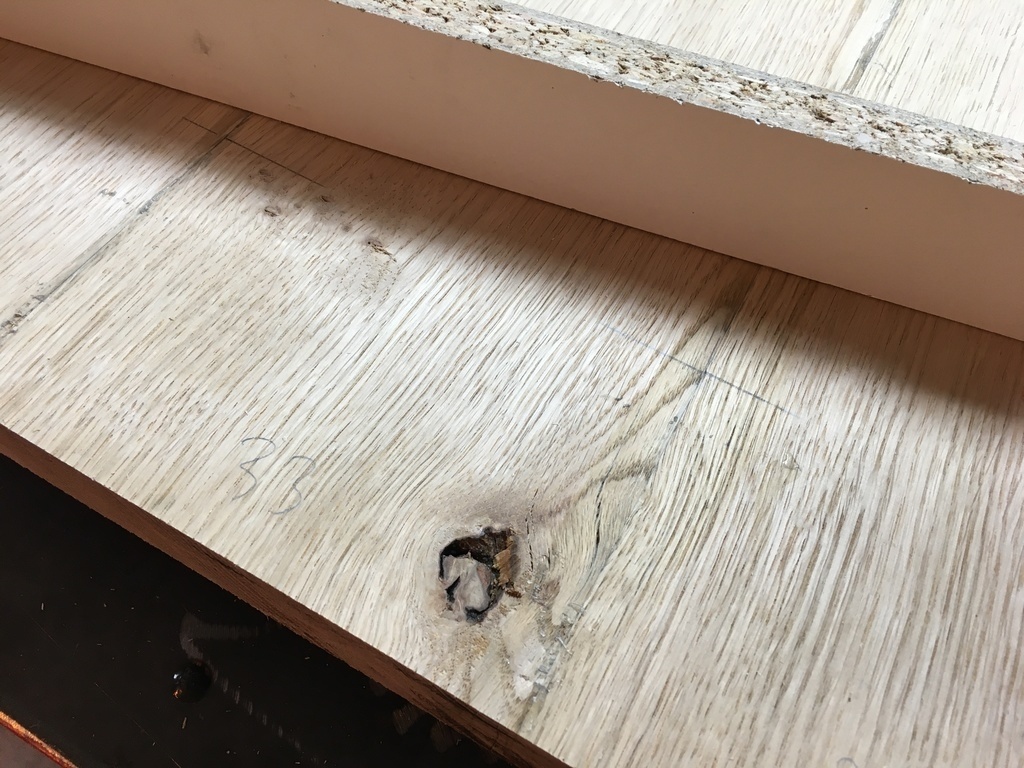

pour boucher les fissures, je te conseille le liant blanchon mélangé à la farine ponçage. C'est un excellent produit.

Pour les inserts, je trouve cette solution beaucoup plus « propre » et démontable.

Merci pour la réponse. Pour le poids vers le bas c’est pas totalement ça, car les fixations sont au centre de la table. Donc à droite les inserts seront en compression effectivement mais en arrachement à gauche et inversement de l’autre côté.

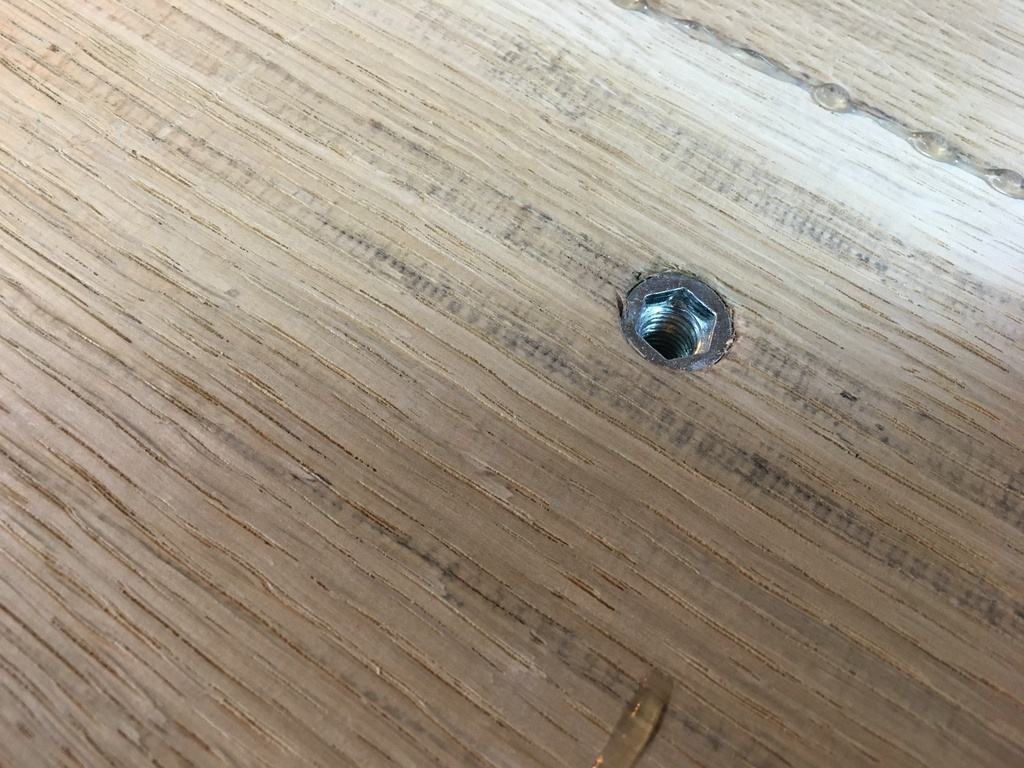

Pascal Pujades

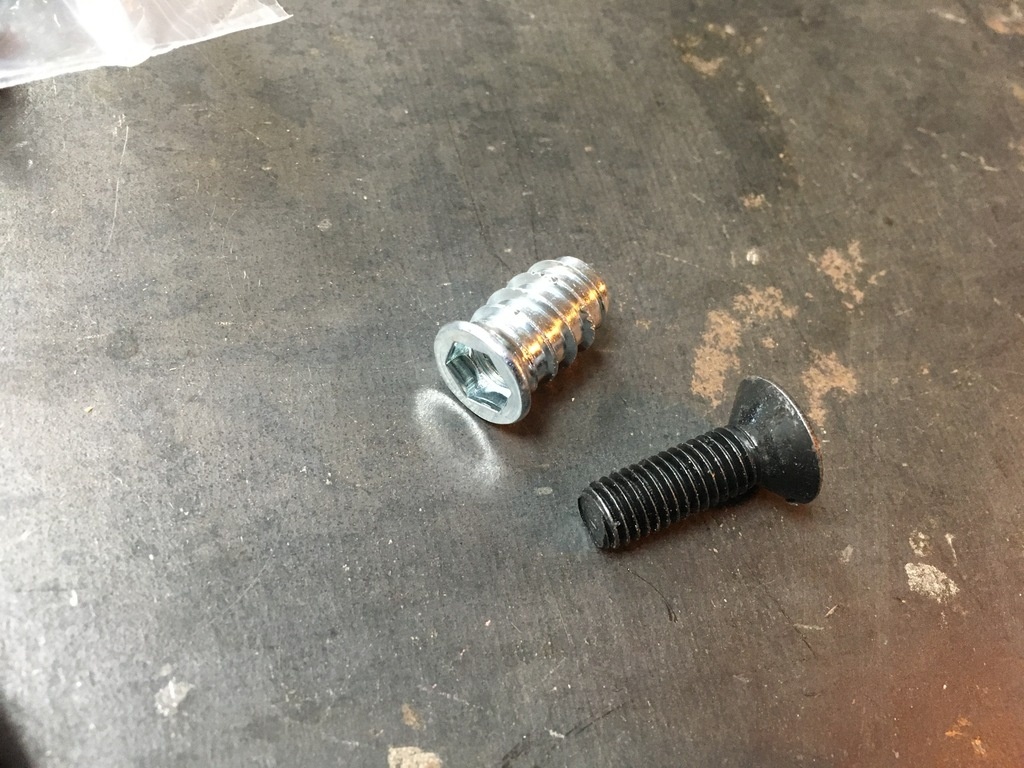

Quelques éléments de réponses, j’ai testé aujourd’hui des inserts de chez VisExpress en acier D8 avec vis associées, TOP ! Quelques photos ...

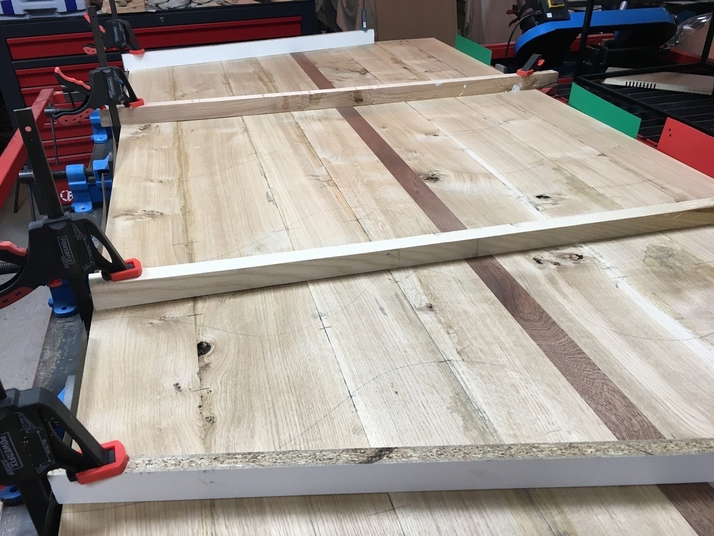

Pascal Pujades

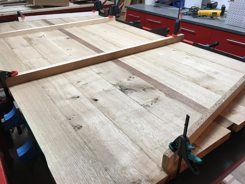

Effectivement je rajoute des photos pour illustrer le problème de finition :
Le plateau est en chêne.

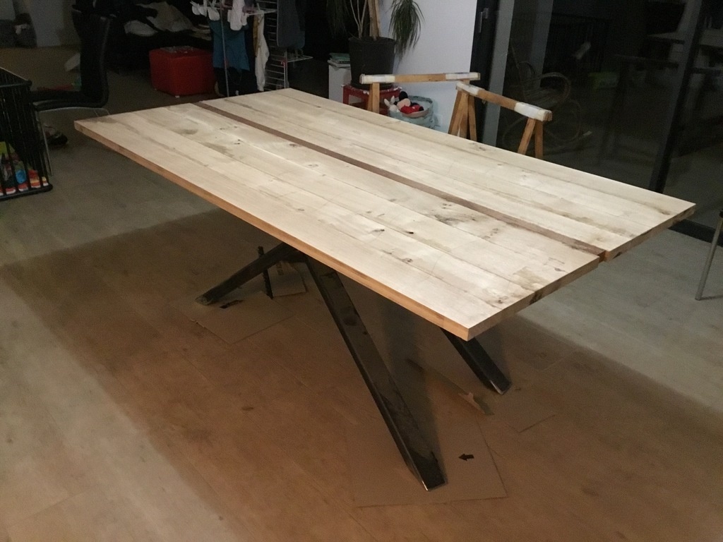

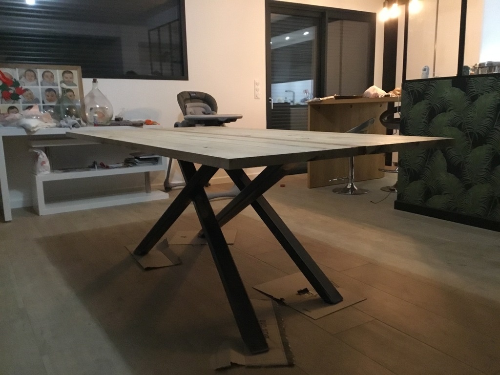

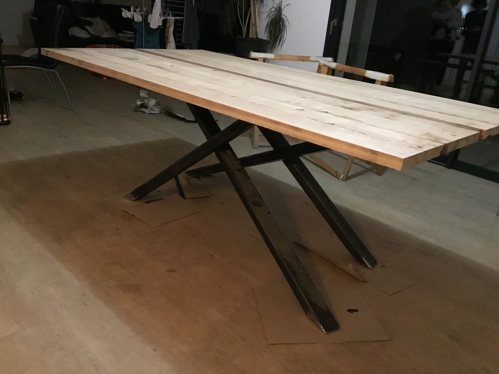

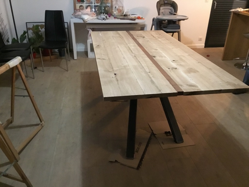

Pascal Pujades
Petit avancement ...
