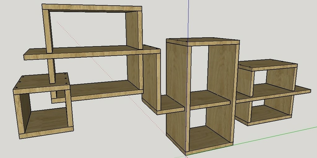

Je viens de réaliser un plan d’une étagère design, constituée entre-autre de cubes de différentes grandeurs et ces derniers ont un assemblage de coin par chevilles.
Pour réaliser ces assemblages, j’ai utilisé le plugin « Assemblages » qui génèrent automatiquement le perçage et la mise en place de la cheville. Les montants chevillées ainsi que les chevilles, font parti du même composant.

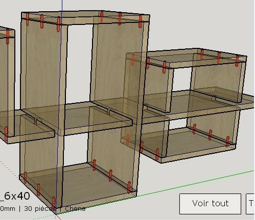

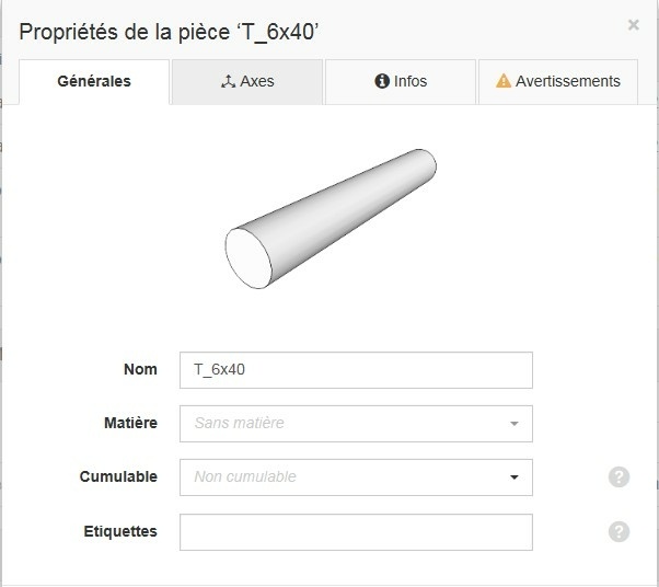

  • 30 tourillons T_6x40 (Tourillon x30) en chêne qui n’ont pas de matière (photo 01) et qui correspondent à ces cubes (photo 02)

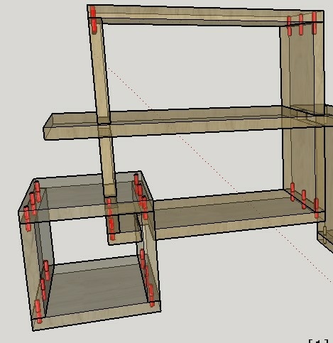

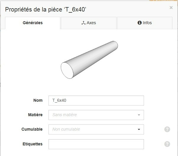

  • 24 tourillons T_6x40 (Tourillon x30) sans matière qui n’ont pas de matière (photo 03) et qui correspondent à ces cubes (photo 04)
    J’ai un peu de mal à comprendre cela.
