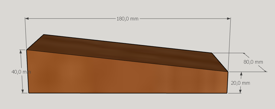

Pour confectionner un petit bateau-jouet en bois en m'inspirant de modèles vu sur le site, je voudrais découper en diagonale un bloc de bois de 180×80×40 mm comme sur l'image jointe, j'ai essayé avec une raboteuse en mettant un plan incliné sur la table de la raboteuse mais le résultat a été assez raté sans doute dû au fait que mon bloc de bois est assez petit et je cherche un moyen de le faire, j'ai un combiné mais je me demandais si une scie à ruban ne serait pas plus adaptée?
Merci si quelqu'un peu m'aider.
Gilles

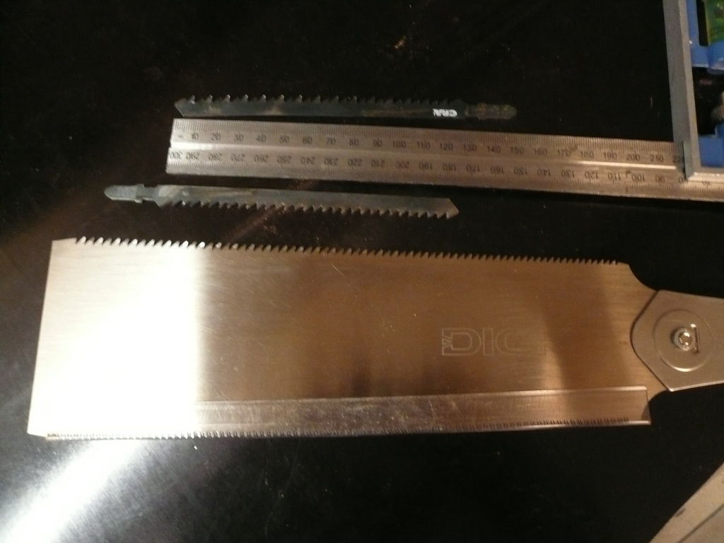

Je pense qu'il faut moins de temps pour scier la pièce que pour en parler...mais pour cela , il faut une bonne scie, avec ma scie sauteuse j'ai des lames jusqu'à 145 mm de long mais à 35 euros les 5 lames , c'est en gros le prix de la scie japonaise qui est sur la photo et qui permet d'avoir une coupe prête à poncer et même pas si on a l'habitude
Scie à main puis rabot à main.
C'est possible aussi.
