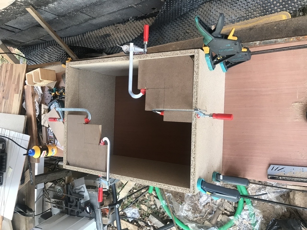

Cl00wny
On verra le resultat une fois sec
la méthode de Boris Beaulant illustre la suggestion de Oak .

Ne pensez vous pas que ca soit trop une usine a gaz, 4 serre joint pour le caisson + 2 par angle...
Et au prix des serres joint des presse d’angle de ce genre ca le ferais pas?
Stanley 083122 Heavy-Duty Corner Clamp amazon.fr/dp/B...i_yOR7Db7MRWWAC
Cl00wny Je cherche aussi des solutions, celle-ci en effet semble lourde en équipement. Je creuserai l'idée car le besoin viendra tôt ou tard.
Si tous les côté de ton caisson sont égaux deux à deux, il n'y a besoin de mettre ce genre d'équerre que dans un des 4 angles. Les autres seront d'équerre naturellement.
Cl00wny
Au pire 2 diametralement opposées pour etre sur! Plus les equerre sont grande plus le callage est precis je suppose?
15cm de coté c’est pas mal non?
Tout dépend du caisson mais j'aurais misé sur le double.

Grâce à des équerres en médium trouées afin d'accueillir un serre joint sur deux panneaux voulus d'équerre ?
Je n'ai pas d'image désolé .
Sans oublier de couper l'angle de l'équerre 😉
