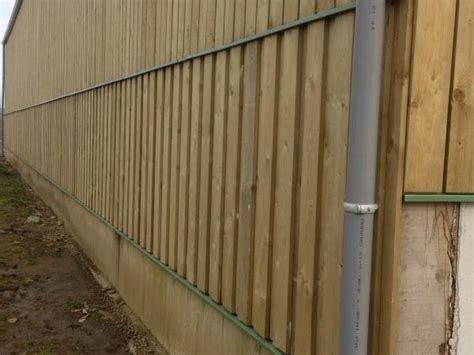

Vous parlez de la mise en œuvre d'un bardage agricole ?
Comme ceux ci :

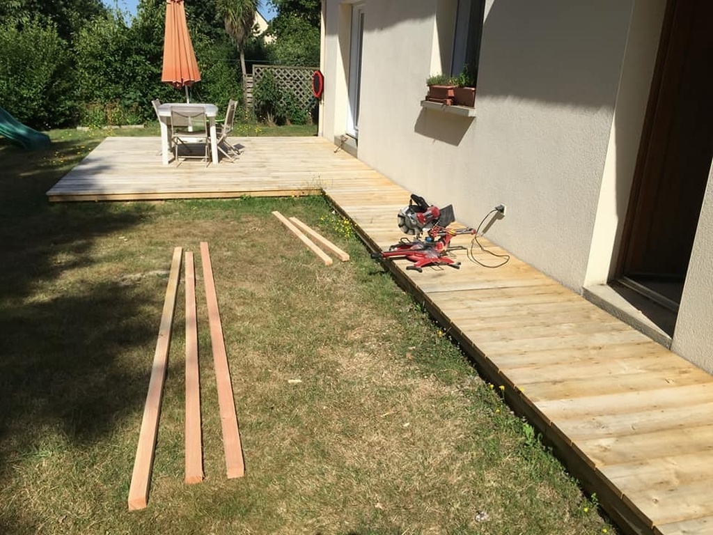

Sans hésiter châtaigner ! Il résiste très bien en extérieur et il prend une teinte gris clair il ne noircit pas.
J'ai une terrasse qui a un peu plus de 3 ans et elle a pris une très jolie couleur et le bois a presque pas travaillé. À refaire je recommencerai sans hésiter ! Et ce qui ne gâche rien le châtaigner est moins cher que le chêne.

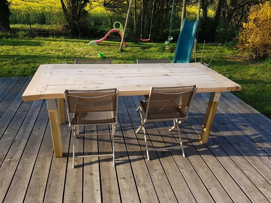

Tu aurais une photo montrant l’aspect du bois ? si ce n’est pas trop demandé 😋
désolé pour l'absence de réponse, je sais que ça date mais bon une photo juste après la pose et une 4 ans après sans aucun traitement

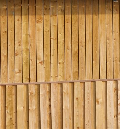

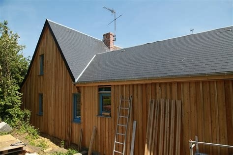

Un bardage agricole c'est un bardage composé de planches brut de sciage (scierie du coin)
Dans mon cas, elles sont posées verticales, et se chevauchent : pour l'écoulement d'eau c'est la meilleur option.
Dessous, il y a un double litelage, un pare pluie, sans oublier à la base, un grillage ou grille d'aération.
Le coeur du bois, de chaque planche doit être orienté du bon coté, etc ...

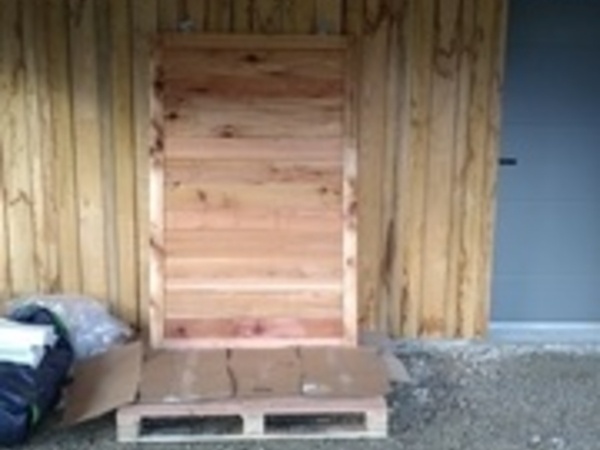

Les deux essences sont faites pour l’extérieur et sont en classe 4. Les deux auront également des coulées de tanins, il faut faire attention à ce qu’il y aura sous le bardage. Ensuite a voir également à la différence de prix.
On voit plus souvent du bardage en châtaignier que en chêne .
Exemple de bardage en châtaignier avec les coulées de tanin en arrière plan
