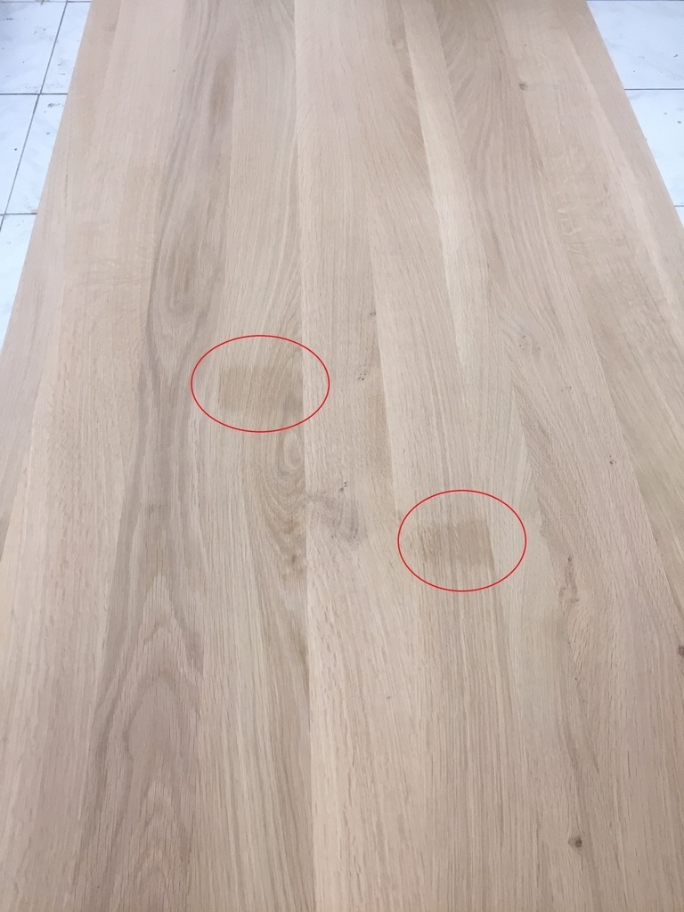

Quelles sont ces traces sur du chêne brut ??
Bonsoir tout le monde,

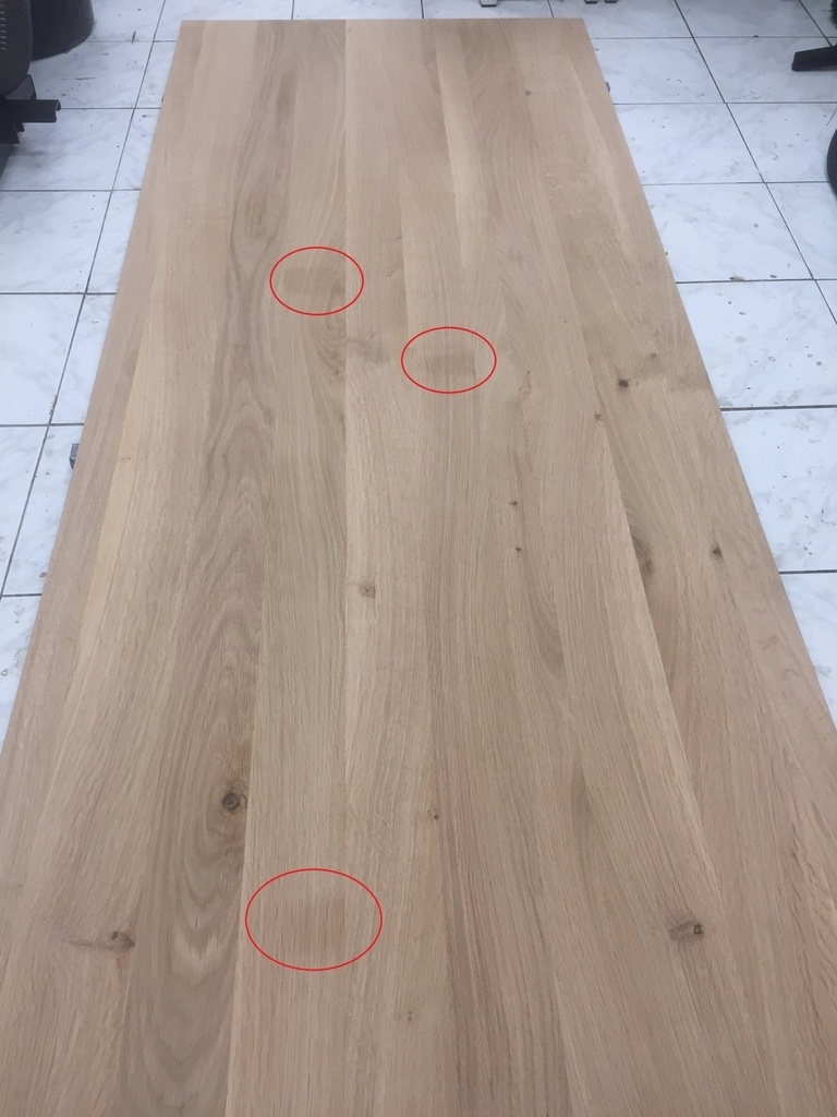

Auriez-vous une idée d'où peuvent provenir ces tâches légèrement brunâtre sur ce plateau en chêne que je viens de terminer et que j'ai identifiées par un rond rouge sur les photos ci-dessous. Du tanin ?
Ces tâches sont apparues dès les premiers millimètres de rabotage de certaines planches.
J'ai tenté d'appliquer du Rubio Tannin Primer(Antony RubioMonocoat ?), on va attendre les 12h de séchage pour voir, mais sans vraiment savoir si c'est vraiment le tanin qui est à l'origine de ces tâches.
Merci d'avance de votre aide.
Vimdub
Pour moi ce sont les traces laissées par les lattes séparant les plateaux lors du sechage du bois. Ça arrive souvent sur le chêne, sûrement une histoire de tanin mais si quelqu'un d'autre peut confirmer. Intéressant de voir ce que le rubio tanin remover peut faire sur des tâches anciennes comme celles là... Parfois en rabotant un peu plus on arrive à les faire disparaître, encore faut-il avoir de la marge pour raboter un peu plus... 🙃

Au temps pour moi, tu as utilisé du rubio tanin primer et pas du remover. Du coup je ne pense pas que ça fasse grand chose étant donné que le tanin primer sert à éviter les remontées de tanin alors que le remover sert à effacer les taches de tanin.
Sébastien Alves
Merci Vimdub ! Effectivement j'ai bien utilisé du rubio tanin primer et non du remover ... mais vu que cela viendrait des lattes séparant les plateaux, je pense que cela n'y fera rien ☹

Merci du conseil, mais c'est une solution pour le tanin et là je pense qu'il s'agit du développement d'un champignon au niveau des lattes dû à l'humidité.
pour moi traces de tasseaux ou épingles de séchage
vimdub a bien ciblé
Sébastien Alves
Merci glaude ! Tout le monde semble être d'accord avec l'origine du problème, mais aucune solution pour faire disparaître ces traces ☹
raboter ou poncer mais cela peut être également assez profond, tout dépend du temps de contact avec les tasseaux.

J'ai raboté presque 1 cm et poncé, cela n'a fait que d'atténuer les traces.
Peut-être que c'est la teinte qui me sauvera, c'est ce type de couleur que souhaitent les futurs propriétaires de ce plateau 😉

Sébastien Alves Oui il faut maquiller, ya pas de solution miracle,
je me pose une question, si tu as réellement enlevé 1 cm ( ce dont je ne doute pas) je me demande si tu n'es pas face à un développement fongique ( humidité et absence d'air sous la latte) , s'il te reste éventuellement un morceau taché d'origine, je vérifierais, si à cet endroit , c'est plus mou qu'ailleurs et je vérifierais le %d'humidité également entre la partie saine et la partie tachée , et mieux au microscope à fort grossissement car le tanin ne modifie pas les fibres du bois, par contre les champignons eux c'est le cas!
Sébastien Alves
bernardrebout merci de ton retour, effectivement je pense qu'il s'agit du développement de champignons au niveau des lattes dû à l'humidité.
Par contre je n'ai pas constaté qu'il était plus mou à cet endroit.
Et non je n'ai pas trouvé de solution miracle, la teinte assez foncé devrait masquer un peu ces tâches 🤞
