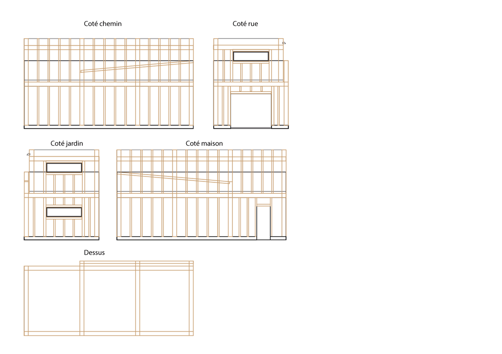

après avoir fait un tour sur pas mal de projet du site, je me suis dit que certains d'entre vous devraient être capable de donner quelques conseils pour la construction de notre garage bois. On a commencé par faire quelques devis évidemment, mais avec des tarifs entre 44 k€ et 33 k€ (pour 44 m², rectangulaire, accolé à la maison), on a été un peu calmé. Du coup je vais devoir me lancer dans sa réalisation et j'ai un peu amélioré le projet de départ puisque je souhaite rajouter un demi-étage (hauteur de plafond 1m80) pour le stockage (on a pas mal de bazar).
On a fait un devis pour la dalle (44m² en 12cm + 1 évacuation d'eau + surbois = 7000 €, est-ce que vous semble cher ? Je pourrais joindre le détail si vous le souhaitez) car je ne me sens pas de faire la dalle pour une telle surface et je préfère être certain qu'elle soit bien faite (c'est un peu la base du garage, donc autant que ça soit solide).
J'ai fait un schéma des plans (Illustrator), mais je n'ai aucune idée de la taille des poutres, des espacements, du type de fixations, etc. On pense faire un toit plat qui semble à priori plus simple et plus durable qu'un bac acier. Pour le bardage on partirait sur du fibro ciment (a priori plus résistant).
Voici le plan au 1/100e (que je détaillerais au fil de vos conseils avec des vues 3D dans Blender que je dois de toute façon faire pour le permis de construire), la largeur est de 4,4 m environ et la longueur de 10 m environ. Le garage est collé à la maison au niveau du décroché qui arrive sous le toit (bac acier monopente) existant, on voit une poutre en diagonale qui se trouvera juste sous le toit, en haut il y a une évacuation qui enverra les eaux de plus sur le toit existant pour l'évacuation.
Merci à tous pour vos conseils et n'hésitez à me demander des précisions.

Alors pour la dalle je pense que c'est une bonne idée de la faire couler si tu n'as pas l'expérience.
Pour les tarifs qui t'ont été proposés c'est la fourchette, je ne les trouves pas détonants.
Belle idée de le monter soit même du coup.
Pour ce qui est du dessin il me semble que tu as de l'avance sur moi. Autocad était utilisé par ma boite mais si tu ne connais personne je crois que c'est cher.
Pour ce qui est du pratiquopratique :
  • Les sections de bois c'est du 50/150. De la lisse ossature bois en sapin/épicéa/résineux nordique...
  • Au sol au préalable il est implanté, à niveau et isolé de la dalle par une bande epdm, une lisse d'implantation en pin autoclave de 70/150 généralement. Elle est goujonnées dans des chapelles tous les 60.
  • Les espacements types des montants sont de 60 à l'axe et 57.5 d'intervalle.
  • Il y'a des poteaux autour de toutes les ouvertures (lisses doublées ou triplées) et ils sont fixés au sol par des équerres goujonnées (antisismiques selon la région) c'est la partie à calculer et l'endroit ou le logiciel et un avis technque plus pointu est indispensable.
  • de la même manière, selon la taille des ouvertures, les linteaux sont soit une section de bois à chant (8/200) soit une poutre de l'épaisseur du mur (150/x)
  • la visserie utile est du 6/120 pour l'assemblage des sections entre elles. Du 6/100 pour les murs entre eux (tous les 30) et du 6/140_160 pour d'autres type. Une boîte de 8/200 selon le montage.
  • la largeur des murs est selon ta capacité de levage. Tu comptes les construire sur place ? Si oui ta dalle doit être bien plane ou tu devras percher.
  • au dessus des murs il faut visser une lisse de chaînage afin de ceinturer l'ensemble.
Pour ton toit plat c'est le gain de volume qui te fait pencher ? J'ai tendance à préférer la pente pour des raison d'écoulement et de non stagnation des pluviales et autres mousses.
Pour le bardage je n'ai rien contre le fibro, quoique écologiquement c'est pas fou, un douglas grisé à ma préférence.
Penses-tu faire une serie de mur hauts ou une série de murs bas, un ceinturage puis l'étage ?
Je te jette tout ça en vrac, je ne suis pas un expert mais j'espère que ça t'aura avancer un peu. ☺

Pour le toit plat, c'est une question de durabilité, de hauteur finale, de prix et de mise en œuvre.
Je vais monter les mur sur place, je pensais faire le rez de chaussée, puis l'étage (question de poids des murs et de place). Pour l'épaisseur des murs, je pensais faire un isolation sommaire histoire de ne pas avoir froid l'hiver en bricolant, mais ce n'est pas non plus de l'habitable.
Niveau sismique a prori on ne craint pas grand chose (à coté de St Brieuc).
DU coup je vais voir ce que je trouve en bibliographie, me renseigner sur les terme pour comprendre ce qui a été dit plus haut (ou plus bas selon l'affichage ^^), et je reviendrais avec un plan plus précis.
