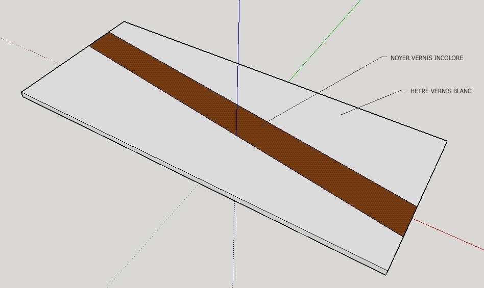

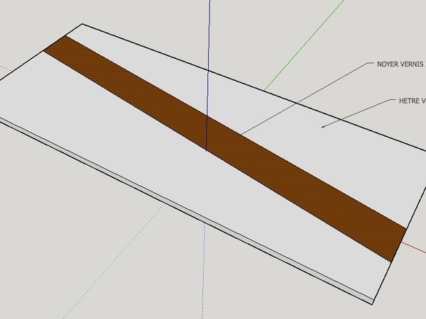

Je souhaite réaliser une table basse en insérant dans le plateau en hetre une bande de bois sombre comme du noyer.
Je veux que le hêtre soit de couleur blanc patine avec un vernis pour l'aspect moderne, et que le noyer conserve sa couleur d'origine avec un vernis incolore.
De quelle manière s'y prendre pour vernir sans faire de bavure sur la pièce d'à coté?
est ce que ce projet est réalisable selon vous?
L'incrustation sera de forme courbe je pense.
Voir photo jointe...
Merci à tous pour vos lumières.
Si j'ai bien compris ta question, tu pourrais traiter les 2 pièces à part, puis poncer légèrement les champs de la pièce en noyer, et les champs internes du plateau, ceci pour éviter que l'épaisseur du vernis ne gène et obtenir un ajustement nickel..
