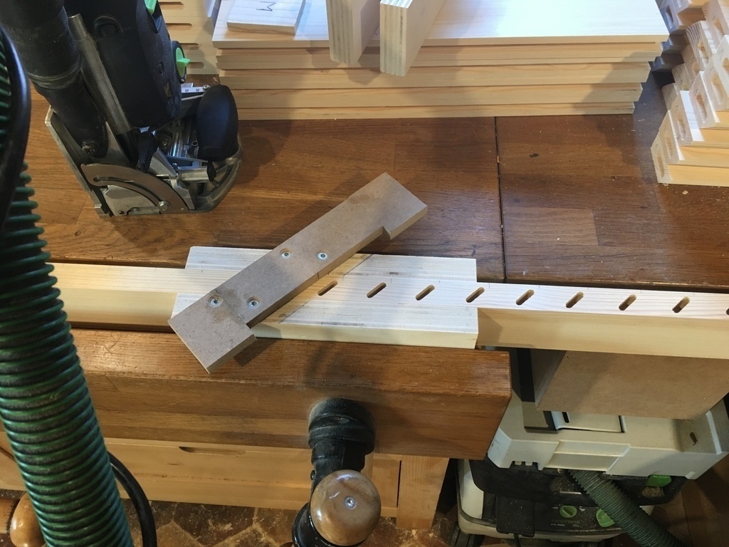

Sinon le second gabarit de Boris est simple et efficace. La seule chose que je ferai pour l améliorer c est de tourner la planche de 90 degres et y mettre un domino pour venir se loger dans le trou précédent. Ainsi il serait automatiquement placé ton gabarit
Ca serait plus pratique, mais avec le nombre de trou, le gabarit à intérêt à être pile à la côte voulue. Parce que sinon, c'est erreur x 20 à l'arriver :P
C'est aussi pour ça que je ne m'étais pas appuyé sur le trou précédent pour arriver où je veux arriver. Même si au milieu c'est pas régulier à la perfection.

Ensuite pour le premier trou il faudrait créer un gabarit sans domino ... puisque pas de trou pour y loger le domino proposé n existe pas.
En paralléle rien n est parfait et cela fait le charme du travail manuel ou semi manuel. Sinon il faudrait partir sur du travail en CN, mais là on ne travaille plus avec la méme philosophie. 😉

J'ai mis à jour ma réponse avec aussi mon gabarit, si tu veux. Plus simple :)
Gregsk77
Merci Borris. Effectivement plus simple.
Je pense qu'en calant un domino comme le propose Fred ca peut etre pas mal. Je suis d'accord pour la remarque de l'erreur de positionnelent mais je pense que ca se test. Je fais qq plan du gabarit en 3d adapté à la 700 dans la semaine et reviens vous poster cela pour avoir l'avis du forum. Si ca vous interesse je mettrai les plans en ligne ensuite.
