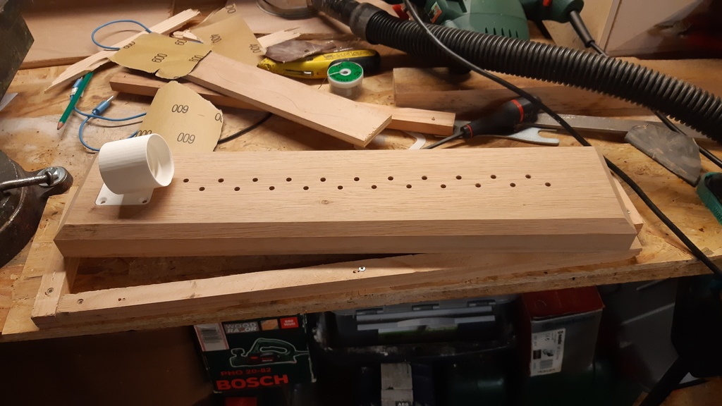

J'ai ce support a finir. Je voudrais garder la teinte chene original. Que me conszillez vous d'appliquer pour proteger le bois tout en garantissant le maintient de la couleur ?
Merci.😁

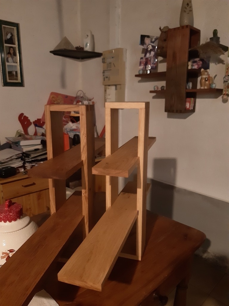

bonjour, j'utilise la finition "transparente" de la gamme easydéco de chez rubio monocoat (je n'ai pas trouvé a l'heure actuel l'équivalent que ce soit en facilité d'application ou de résultat. il faut appliqué le "cleaner" pour bien nettoyé et ensuite appliquer l'huile et le résultat est ... parfait ^^
ps: sur la photo l’étagère de droite a reçu la finition "transparente"

Quelques renseignements complémentaires s'il te plait.
-Il serait intéressant de voir l’objet de plus près. y compris en bois de bout.
-La destination de l'objet: pièce humide?, Extérieur? Fixation? Mur support?....
  • Est-ce une douille électrique a gauche ? Si oui, quelle ampoule? lumière? puissance? Quel genre d'abat-jour?
  • Utilité des deux rangées de trous.
    De même Que l'on jette un coup d' œil au ciel et au thermomètre avant de sortir. De même qu'une Femme se maquille différemment selon sa journée à venir. Il est aisé de comprendre que la prise en compte d' un certain nombre de paramètres est nécessaire avant la prise d' une décision concernant la finition d'un objet.
Gregsk77

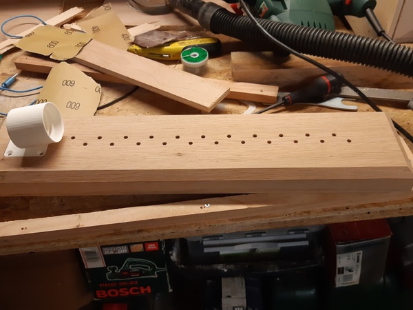

Douille imprimée 3D. Juste pour supporter une ampoule de 2000W.
En expo bien sur, pas allumée 😂. Les trous projettent de la lumiere sur l'ampoule via des LED placées en dessous.
Vernis ultra mat
HYDRO PURA NATURA HESSE
Attention! ne laisser aucune arrête vive sur le support.
