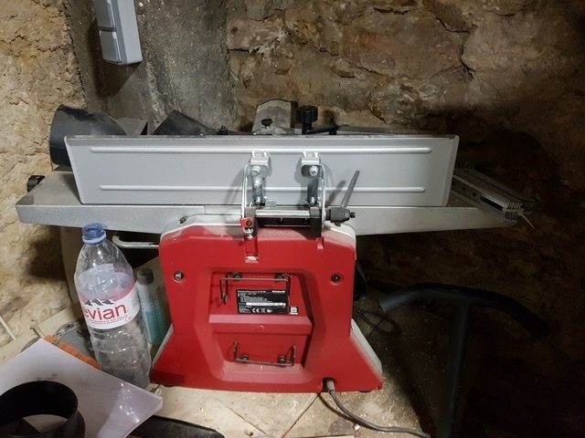

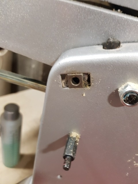

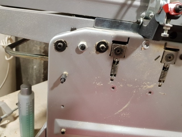

Olivier80
Ma réponse est NON pour l’achat.
En effet j’ai acheté à mes débuts une clone de la Sheppard une eignel en gsb.
Je n’arrivais pas à carroyer avec. Mes planches étaient mangées sur le début mais jamais sur la fin. Et pour le rabotage il y avait une différence de 0,5mm entre la droite et la gauche.
Après avoir incriminé mon incompétence je me suis penché sur la machine et bien sur j’ai découvert qu’il y avait du jeu dans la planéité du plateau d’entrée. Oh pas beaucoup mais suffisamment pour rendre impossible tout carroyage.
Donc j’ai ouvert la bête pour comprendre et lorsque vous regardez les photos vous voyez que le plateau descend et glisse sur les deux vis noires. Si vous les retirez vous voyez qu’il y a un petit carré qui coulisse dans un trou vaguement usiné. Tout le pb est la et impossible d’y remédier. L’usinage est beaucoup trop lâche pour assurer une précision suffisante.

claudio35
D'après les photos, c'est une Einhell pas une scheppach.
shuri
Crois-tu qu'il y a une usine scheppach et une usine einhell? C'est juste une question de couleur de peinture et ou plastique ainsi que l'autocollant apposé
Nordinebois
Shuri à raison. Que CE soit scheppach einhell, ou celle de brico dépôt c'est les mêmes modèles. Il y a juste des détails esthétiques qui changent (comme pour les voitures qui sortent de la même usine).
