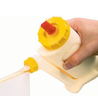

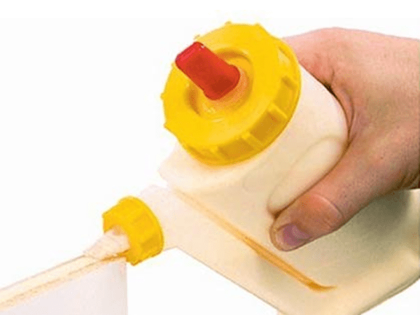

Edit : Si vous achetez la colle en pot ou en seau, je conseille aussi les bouteilles rechargeables pour appliquer la colle. C'est pas cher et vraiment pratique pour éviter de faire le goret (je te vois toi qui met des pâtés de colle qui débordent de tes assemblages!)
ça se trouve sous le nom de GluBot

Ça peut paraitre bête comme questions mais tu transfères comment de ton seau à ta bouteille ? Avec une louche ?
Une fois ouvert le seau, la colle se conserve longtemps ?
Kudsak c'est un coup à prendre, tu bascules ton seau, la colle forme un filet. En deux trois coup tu mettras plus une goutte à coté.

Nan mais ça marche bien de verser directement du seau, pourtant je suis pas hyper délicat. La colle étant tellement visqueuse, c'est assez lent comme écoulement. Si le flot devient trop épais pour l'embouchure de ton pot, il suffit de relèver un peu le seau, plus t'es loin plus le flot se resserre, c'est assez satisfaisant comme opération en fait. Et puis en cas de doute tu mets un entonnoir, mais tu auras un peu de perte du coup.
Bougnasse
moi je prend un entonnoir et je vide le seau dans le BIB vide, j'essuie bien le seau et comme l'a dit etiennedesthuilliers , je met le seau à l'envers, et jusqu'à présent je n'ai jamais eu de problème et j'utilise de la colle périmée.
