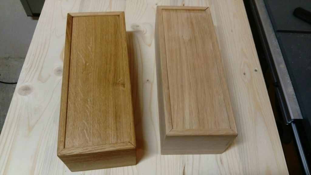

Oak, que donne l'huile danoise après 3 ou 4 ans ?
(le concept marketing de l'"huile danoise" est excellent... Dans l'inconscient, cela rappelle les années 70, le temps des plaisirs "innocents", le mythe des blondes scandinaves naturelles et peu farouches... Excellent, excellent... 😉 )
Alors ma came c'est plutôt les brunes, et l'huile danoise au bout de quelques années on en remet un coup, à moins de trente euros le litre on se prive pas,en plus ça consomme rien.
Oak Tu dis que tu en remets un coup. Mais la couche d'origine prend quelle couleur ?
Kentaro je ne sais pas. Mais je ne trouve pas grave que le bois vieillisse, je ne fais pas trop attention.
C'est une bonne excuse pour retourner fabriquer qqchose à l'atelier
Kentaro et voilà même àl'instant T la teinte est changée. Après le naturel c'est subjectif.
Kentaro une photo de mai 2019 (à comparer avec les photos de 2016)
Finition à l'huile danoise (et je n'en ai pas remis depuis).
C'est juste pour répondre à la question, je n'ai évidemment pas chercher à avoir le rendu le plus naturel possible. D'ailleurs, je trouve la boite de gauche de Oak beaucoup plus jolie que l'autre. Le jaunissement ne me gène pas plus que ça.
