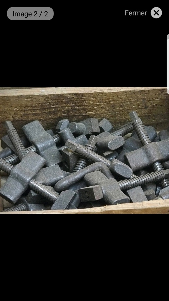

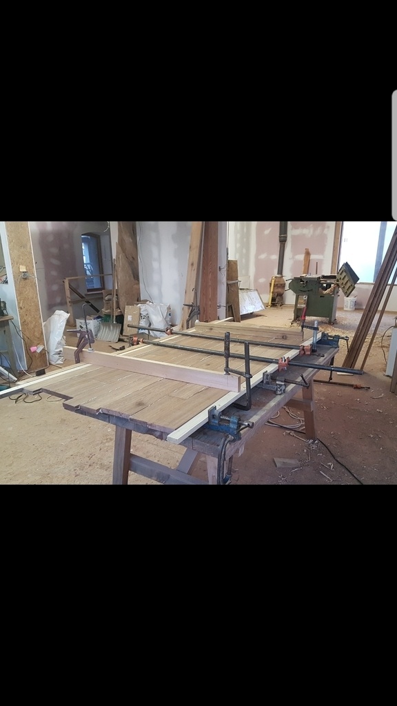

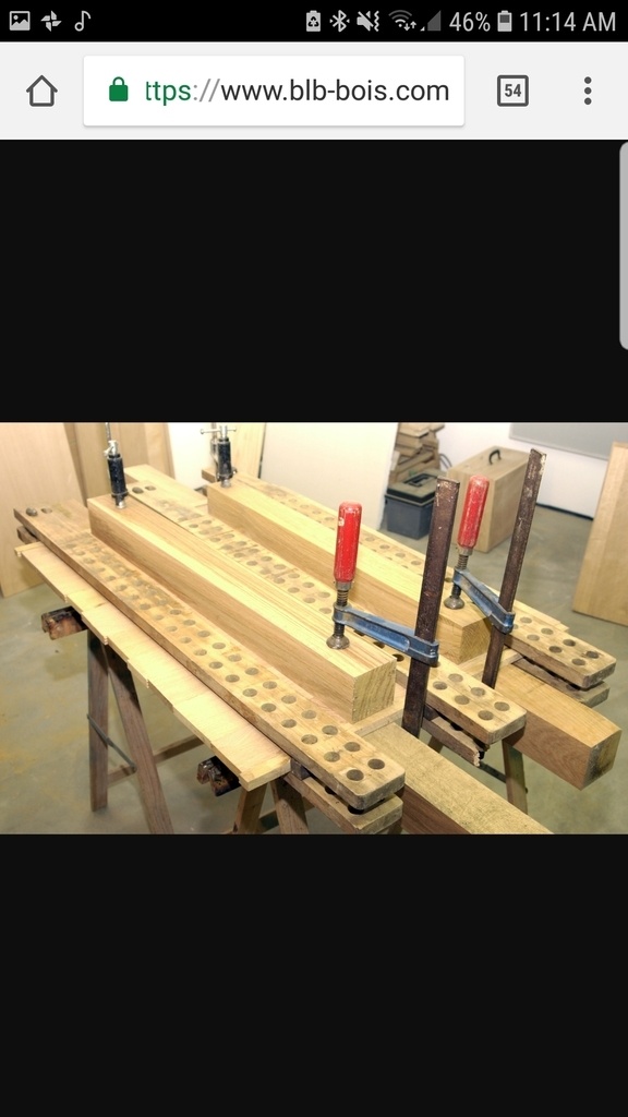

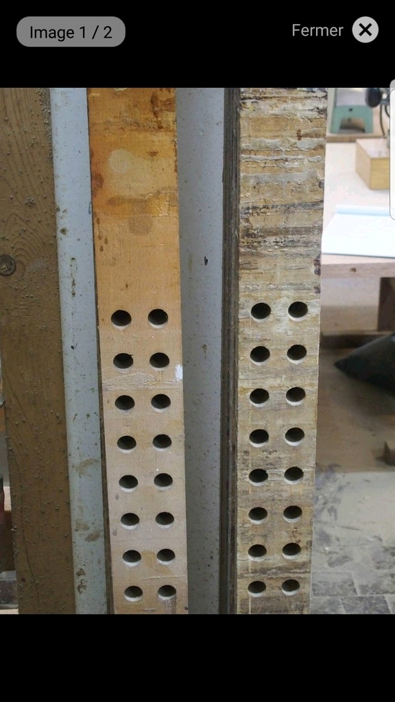

Personnellement j'utilise des Alsacienne ( terme que l'on donne à certain dormants en Suisse... Photos si contre). Les presses Planos je n'ai jamais essayé. L'idée semble fonctionnelle ,mais pour moi l'on obtient le même résultat avec des dormants conventionnel et quelques paires de serre joint avec des lattes pour maintenir la planéité.

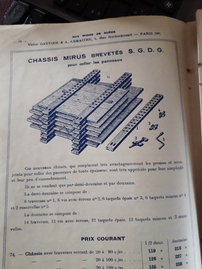

Ce que tu appelles des alsaciennes portent chez moi le nom de châssis Mirus. C'est très pratique pour le collage en série notamment pour les panneaux, il faut juste se méfier de la flexibilité des planches au serrage. ces presses ne doivent plus être fabriquées il me semble et c'est bien dommage
Noe
Merci beaucoup pour la nomenclature exacte, depuis longtemps je cherchais à en connaître le nom.
Elles sont d'une praticité bien appréciable lors d'un collage, je ne saurais m'en séparer.
C'est effectivement dommage qu'elles ne soient plus disponible aujourd'hui.

Ce genre de presse à panneaux, c'est juste excellent. Ce n'est pas très dur à fabriquer soi même. Du tube acier, des chevrons, et des coins en bois, ça suffit.
