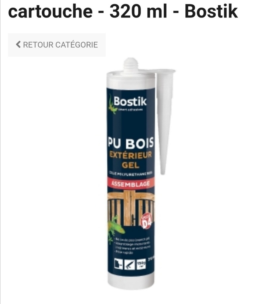

Bonjour je voudrais savoir comment enlever de la colle pu bois sur des vêtements merci de votre réponse
A ma connaissance ce n'est pas possible. J'ai des vêtements tachés et qui le restent. Mais si une solution existe, je suis preneur.
bernardrebout
Salut, si le PU est sec , je crains que tu n'ai fabriqué une tenue de travail.
Autrefois, j'avais les produits nécessaires qui sont malheureusement interdit aujourd'hui pour toutes sortes de raisons....
Je crois que j'essaierais l'acétate d'ethyle, ou l'acétate de butyle, poses peut être la question chez "Mon droguiste .com" au 0325410405, c'est là que j'achète mes drogues! et demandes leur comment bien utiliser le produit!
Evites les questions sur certains forums, tu risquerais de flinguer définitivement tes fringues!

EstOuest
Tout comme 36seb, une fois sec je crois que ça n’est pas possible sans abimer le vêtement.
La seule solution que je vois est de gratter avec une lame
Par contre tant que la colle est liquide / pâteuse, tu peux la diluer au pétrole/White/térébenthine ou à l’acétone.
Mais sur un vêtement il se pourrait que ces remèdes soient pires que le mal.
Avant que ce soit complétement sec et dur, soit du savon spécial de chez Berner shop.berner.eu...ticle_id=362804, soit du nettoyant en bombe pour pistolet à mousse PU shop.berner.eu...rticle_id=88210
Il y a des équivalents dans d'autre marques bien sûr.
bernardrebout
C'est du gel pas de la mousse, je nettoie la mousse à l'acétone pas de soucis.
La difficulté, c'est qu'il y a plusieurs sortes de PU
Les produits de nettoyage ne fonctionnent qu'avec la mousse non durcie parce que la réaction de polymérisation n'est pas terminée....quand c'est sec , c'est inutile, seul le nettoyage mécanique fonctionne c'est ce qui est écrit sur les produits Berner
