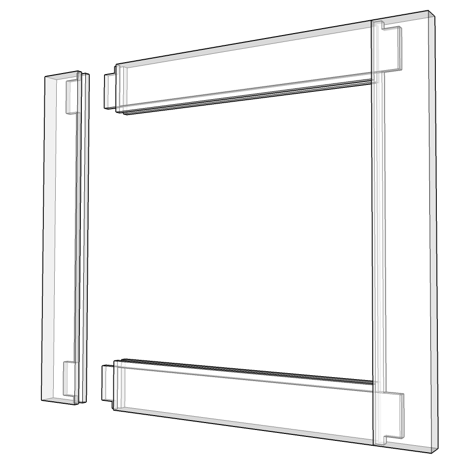

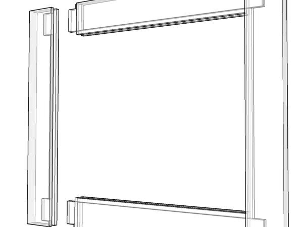

Une petite question concernant le plugin VMS_Up censé réaliser des tenons et des mortaises renforcés. Je me trouve dans l'impossibilité totale de le faire fonctionner. Il ne fait pas les mortaises, lors de l'usinage de la rainure de panneau, les joues disparaissent ... enfin de multiples galères. Je ne sais pas si je l'utilise mal ou s'il s'agit de bugs mais si un expert peut m'aider, ce serait une joie.

Il faut faire les tenons à renfort d'épaulement avant les rainures.
Pour les rainures, le plugin usinage qui se fonde sur la commande SkechUp Pousser-tirer ne marche pas bien. Le plugin Usinage_contour devrait donner de meilleurs résultats. Ces problèmes sont dus à la version Make, sur laquelle tous les plugins VMS_Up se fondent. Avec la version Pro, il y aurait d'autres possibilités pour programmer les plugins.
