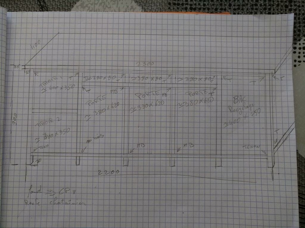

Mes résolutions pour cette nouvelle année, la fabrication (a partir de bois brut) d'un meuble en chataigner ...
L'ébauche jointe entraîne plusieurs défis pour moi( je vérifierai les calculs plus tard, c'est jeune une idée grossière pour le moment).
1 établir un plan skp (c'est pas le plus facile)
2 réaliser les assemblages en traditionnel (tenons, mortaises, mi bois...)
3 construire tout ça
Pour ce faire je dispose de
Combiné robland x260, scie plongeante, sauteuse, et autre electroportatif
Ma première question est que pensez vous de ce projet (équilibre esthétique et autre) ensuite, pour les montants, je comptais les faire de 40x40 dans du plateau de 45, pensez vous que cela suffit,

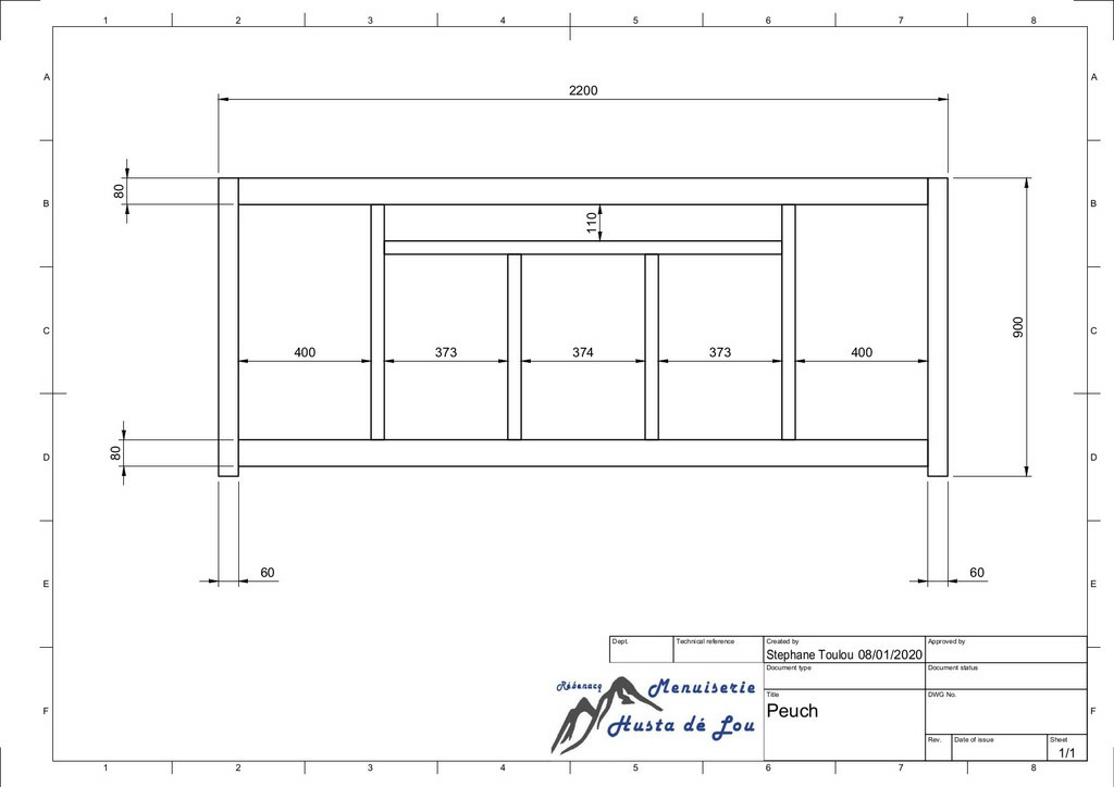

Bonjour Peuch .
Meilleur voeux a toi aussi.
De ce que je vois sur ton dessin, les traverses haute et basse doivent etre plus haute ( env 100 mm) et les 4 pieds d angle plus épais env 60/60. Cela te permettras de ne pas faire porter au sol les autres pieds car avec ton dessin le meubles risque d être compliquer a caler ( plus il y a de pied plus il y a de risque d etre bancale). Pour eviter que le meuble ne s affaisse tu peux prevoir deux autres pieds au milieu que tu ajusteras une fois la structure assemblée.

Non pas nécessairement tu peux les garder en 40/40 assembles en tenon mortaises sur ta traverse.
Stef64
vite fais voila ce que cela pourrait donner. les traverses peuvent être réduites a 80 de H, il faud a mon sens donner plus de hauteur a ta zone tiroir ( j ai oublier de mettre les montants dan cette zone.
