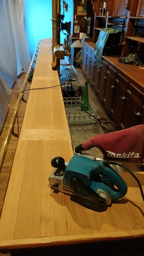

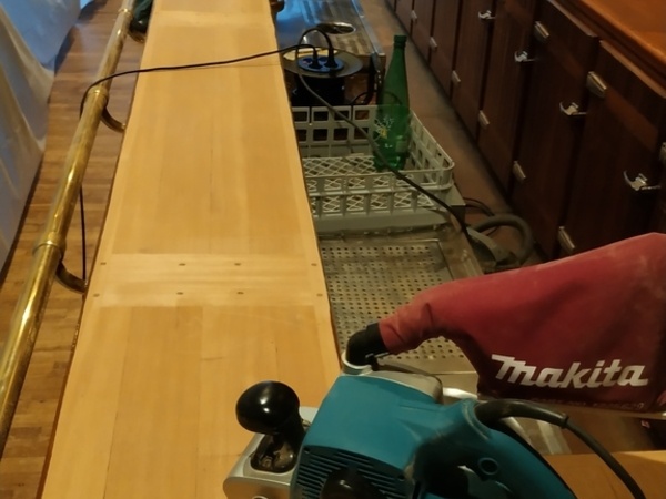

Bonjour à tous, je suis actuellement en train de refaire un comptoir bar que je vais ensuite vernir
Je voudrais vos avis sur le type de vernis à utiliser, j'envisage de poser un vernis type marin mais j'ai peut qu'il soit trop souple et garde les traces de choc de verre bouteilles et autres.

Je pense aussi vitrificateur polyuréthane en utilisant un bouche pore en sous couche polyuréthane aussi
fabien63
Bonjour, pour ma part je l'aurais vitrifié, c'est ce que l'on met sur les parquets et ça resiste bien..ou alors le saturer mais c'est de l'entretien
