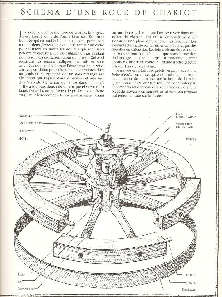

Salut a tous j'ai besoin de deux roue de charrette non plaine
J'ai déjà ma petit idée de comment faire mais j'ai un problème je ne sais pas comment tordre les morceau de bois
Si l'un d'entre vous si connais peut t-il me renseigner.
Maximilien
MAXIMILEN
foal
Salut,voici une petite vue d'une roue de chariot,bon courage.
MAXIMILEN
Merci foal !
MAXIMILEN
Merci foal !
Hello , les bois de jantes (en frêne) sont chaque fois chantournées d’après un calibre ,et de préférence dans des bois cintrés naturellement , puis c'est la chauffe du cerclage (bandage) et son refroidissement immédiat apres la mise en place qui met la roue en tension !

Salut si je ne me trompe pas les bois ne sont pas tordu, mais usiné en arc de cercle.
c'est ce que j'ai vue sur une vielle roue en bois
J'imagine qu'il est possible de cintré si l'on cercle le montage. C'est surement plus complexe.
il faut faire un ensemble cohérent et de faire une pièce cintrée pose des problèmes de retrait au cerclage et ne permet pas de resserrer les rayons il est préférable de garder des pièces découpées certaines études ont été faites dans l histoire de l automobile
