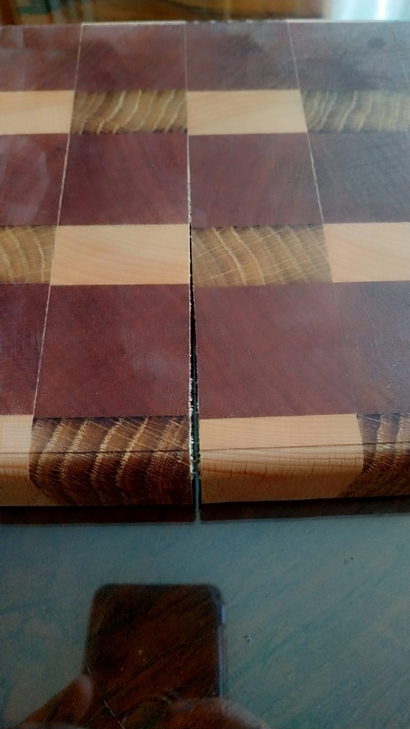

  • deux planches (une que j'ai gardée et une que j'ai offerte) se sont décollées à un endroit. Je pense comprendre pourquoi : peut-être que des bouts de plateaux passés à la raboteuse avaient un brin de talonnage, compensé au pressage mais qui ont cédé à l'usage. Il me semble que la colle était adaptée (conseillée par le scieur), mais peut-être pas tant que ça ?..

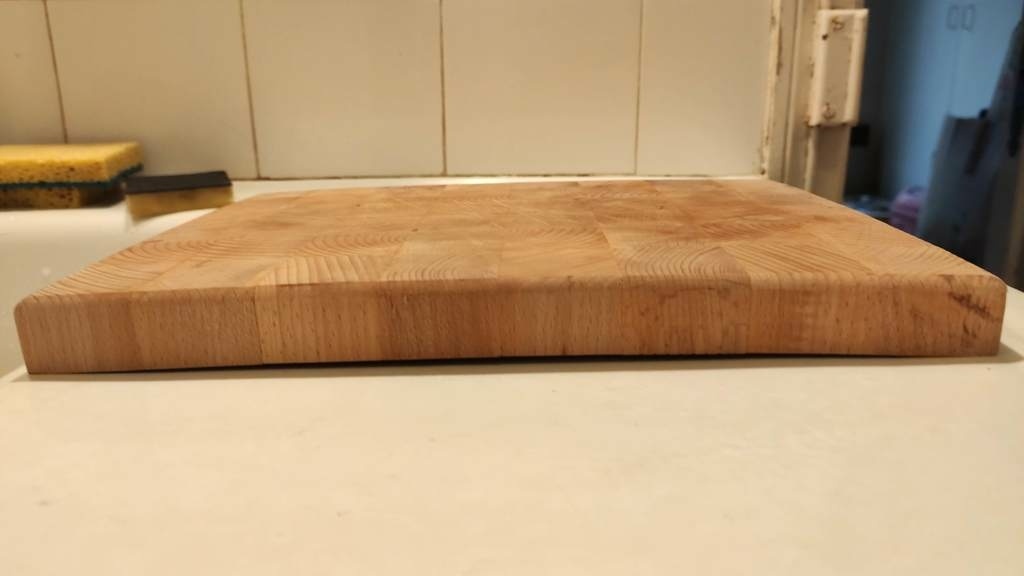

  • l'une, que j'ai gardée également, s'est tuilée après quelques lavages. Pourtant avec les problèmes de décollage je faisais attention à ne pas la mouiller excessivement au lavage. Peut-être que le huilage (huile pour planche à découper de marque suédoise) n'était pas suffisant non plus ? J'en avais passé 3 ou 4 couches...

Merci pour la réponse. La colle c'est de la bostik r22. Voilà une photo du craquage et une du tuilage :)
Et pour le serrage j'ai utilisé du serre joint dormant silverline et j'ai bien serré il me semble (peut être pas assez, j'ai tendance à trop serrer du coup j'essaye de ne pas abuser... j'ai peut être été trop light sur ce coup là)

Pour le tuilage, il n'y a rien à faire. ça peut plus ou moins revenir après un bon séchage (ou ça peut empirer).
Pour le collage... ça me semble pas si simple. Normalement, un bon collage est plus ou moins aussi résistant que le bois en lui même : Il est fréquent qu'un morceau de bois collé fende ou casse à coté du collage.
Donc j'ai l'impression que la colle n'a pas correctement pris. Et le problème c'est que tes morceaux sont huilés maintenant, donc recoller n'est sans doute plus vraiment possible (pour que cela tienne...).
Mais tu ne risque rien à essayer : finir de décoller, nettoyer les 2 surfaces, recoller, et surtout mettre beaucoup de pression (il faut des bons serre-joints à pompe), à une température "normale" (au dessus de 10°).

Pour le craquage je pense que la collepourrait etre en cause...
En allant voir la fiche technique de la colle on peut voir qu'elle n'est pas resistante à l'humidité ( contrairement à la r41 par exemple... Aprés je n'ai pas d'experience avec cette colle) .
J'utilise la titebond 3 ( donnée entre autre pour l'exterieur et resistante à l'humidité) pour faire les planches , une bonne trentaine en tout jamais de decollage...
