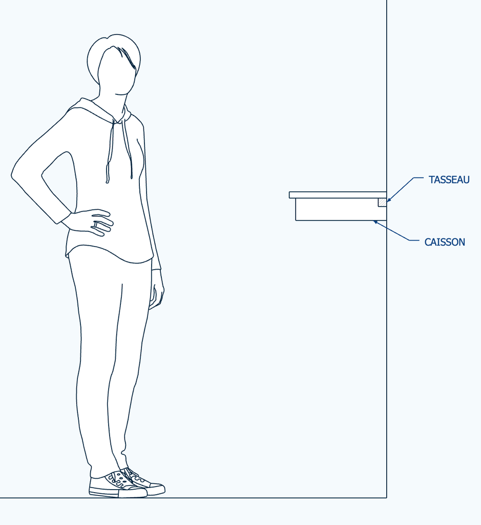

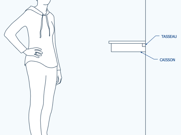

tu peux sous ton plateau créer un/des caisson(s) pour y mettre des tiroirs (couverts…) .Ça va jouer le rôle d'équerre.
J'ai utilisé cette solution plusieurs fois avec succès.
leuco974
Bonjour EstOuest j’aime beaucoup cette solution. Ce n’est pas ce qui a retenu le « client ». Merci à toi.
Belle solution EstOuest
Tu choisis la hauteur de façon empirique ou tu la calcul selon la profondeur et le poids estimé ?
EstOuest
Je ne calcul rien :/
Mais en gros 3 / 2 / 1 ça fonctionne.
( 300mm de largeur de plateau / 200 mm de largeur du caisson / 100mm d’épaisseur du caisson)
Je suis descendu à 3/1/1 pour un bureau. Le caisson servait de passe cable/ espace alimentation /box. J’avais prévenu le client qu’il faudrait peut être envisager des pieds si nécessaire. Ça n’a pas bougé en 6 ans avec 3 enfants /ados qui ont passé de très nombreuses heures dessus.
Mais le mur était en briques et non pas en placo.
L’avantage du système c’est que l’on peut multiplier le nombre de point d’ancrage de façon discrète. Le tasseau peut être chevillé tout les 10cm par exemple.
