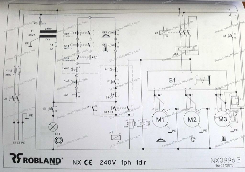

jp73
Avez vous le schéma électrique ?
Si oui le scanner pour qu'on puisse jeter un œil.
Bonne journée
leuco974
voici le schema électrique de la machine
jp73
Leuco974 tu as bien 24V à la sortie du transfo apres verifies au borne de K1(bobine du contacteur) quand tu appuis sur start? SE3 il sert à quoi?
leuco974
le SE3 sert à avoir la position du capot de la raboteuse. J'avais bien un faut contact sur le K1. et en même temps un pb avec la position du moteur de la scie.
jp73
donc résolu ? quand tu dis un problème avec la position du moteur de la scie c est à dire?
leuco974
Le moteur était légèrement incliné dans l’axe horizontal. En le remettant bien dans l’axe ça a résolu le pb va savoir pourquoi.
jp73
Defoi y en faut peu
Super si tout es rentré dans l'ordre.
Bonne soirée
