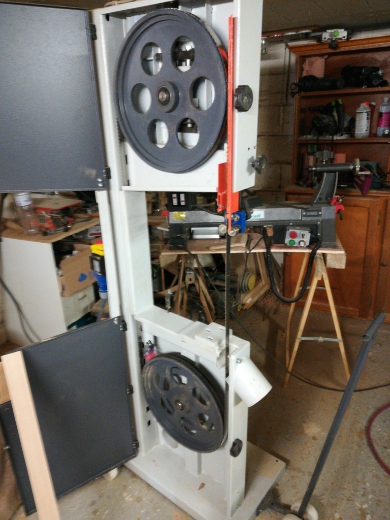

J'ai un souci avec 2 lames de scie à ruban. Elles oscillent d'avant en arrière. J'ai repris le réglage des volants mais ça n'a rien changé. Quelqu'un saurait pourquoi ça fait cela et aurait une solution ?

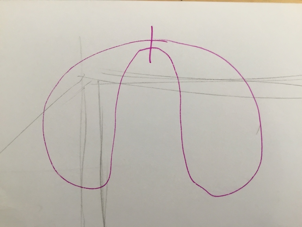

Soit tu as des lames fendues, voilées ou mal soudées : auquel cas tu peux par exemple pincer les deux côtés de ta lame en son milieu et voir si elle decrit une ligne ou une courbe.
Soit tu as un jeu sur tes/ton volant(s) qui leur permet une avance.
Ou autre.
chênedinspiration
Merci Oak ! Les lames sont neuves et ne présentes pas de fissures. La soudure semble bonne. Jai testé avec une autre lame que j'avais et ca ne le fait pas. Du coup je me dis que ça vient du ruban. Je ne sais pas trop comment analyser le ruban.
C'est ce que je t'ai très mal expliqué 😆
Tu prends ton ruban, et tu le pince en son milieu comme sur l'atroce schéma que je te joins.
En le regardant de haut tu verras s'il forme une droite ou s'il est tordu ☺

Oak ton schéma on dirait des poumons ! 😂
Erebor malades alors 🙈

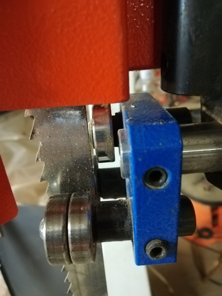

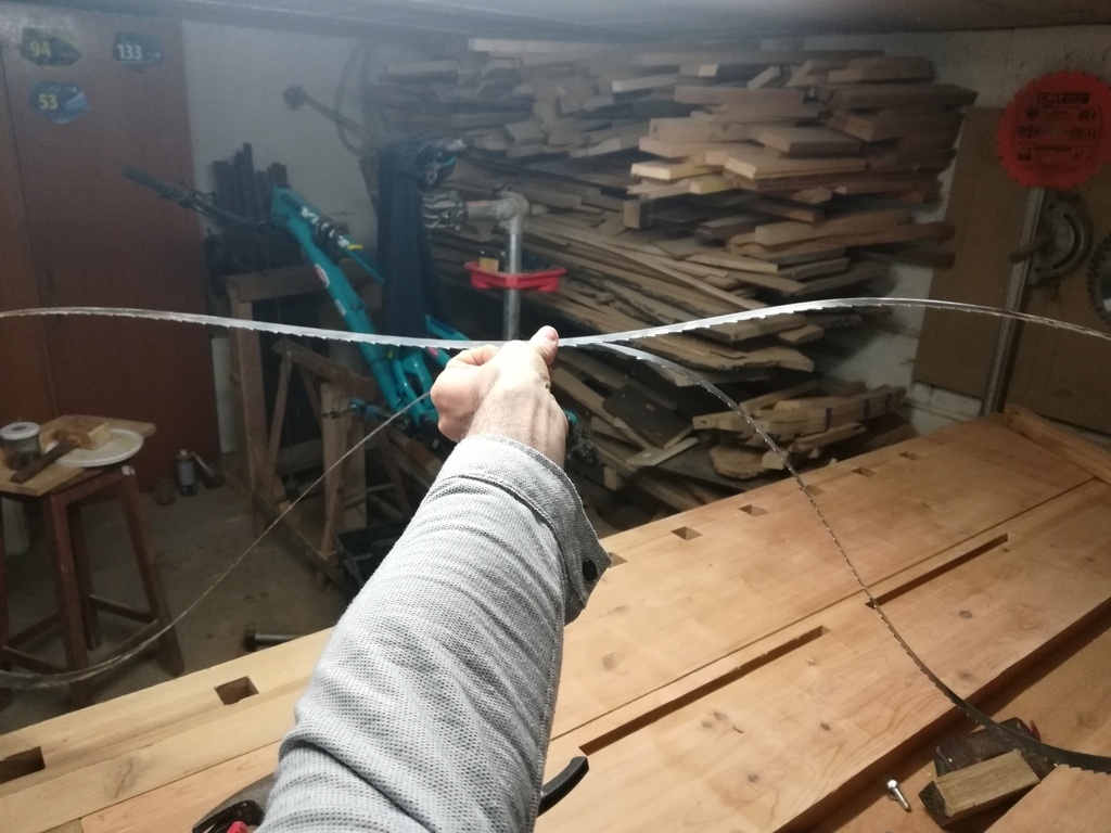

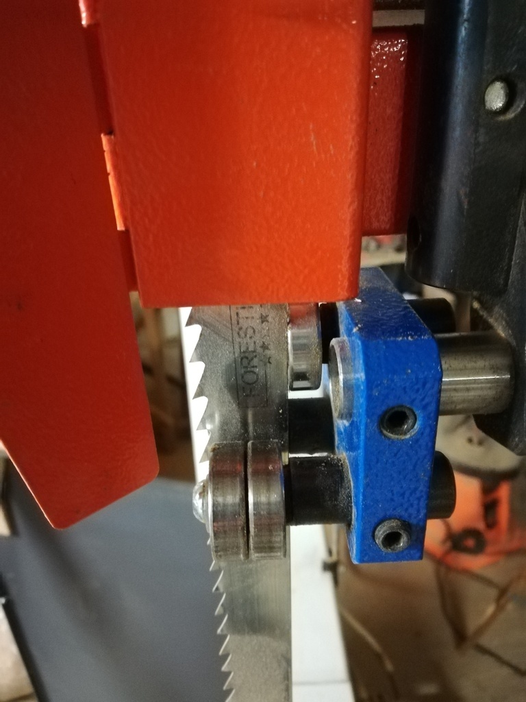

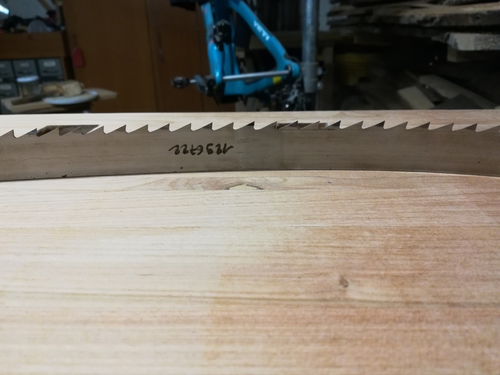

Oak voilà ce que ça donne.
chênedinspiration c'est vu du dessus que tu constate le voile et l'alignement 😉
De face comme ça elle semble homogène.

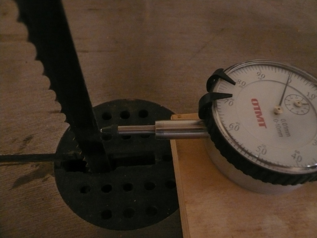

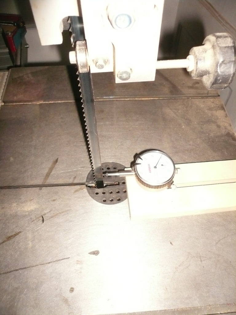

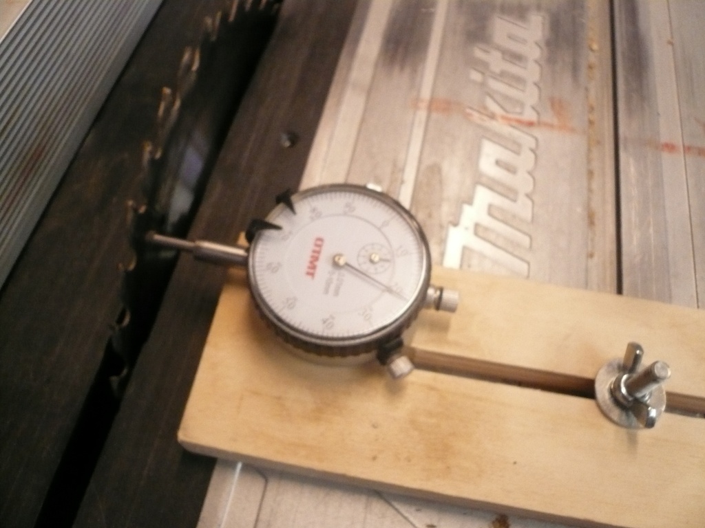

Sinon j'ai acheté un comparateur à 5 sous et maintenant je l'utilise pour controler les lames de circulaires et les rubans et je ne me pose plus de question; est ce le réglage ou pas!
chênedinspiration
Merci bernardrebout ! Effectivement j'en ai qui viennent d'outillage 2000 qui ne posent pas de problème, mais je ne trouvaient pas une lame au pas que je voulais donc j'ai cherché ailleurs. 😏
Quel type de comparateur utilises-tu ?
bernardrebout
chênedinspiration Le comparateur est très basique mais permet d'éviter de te poser des questions inutiles, je l'ai payé une quinzaine d'euros chez Melodie outillage, le premier test c'était pour une lame de scie donnée par un copain, elle tournait en oscillante! problème vu en 1 minute!

Oui, j'ai constaté également ce type de problème avec une lame mal soudée, non alignée en fait.
L'autre possibilité ce serait un voile de l'un des volants.
chênedinspiration
Merci Pascaltech ! Les autres ne dansent pas. C'est pour cela que je pensais que ça venait des rubans. C'est embêtant pour des rubans neuf :/
chênedinspiration
Merci Pascaltech ! Je ne pense pas que ce soit les volants et je ne vois pas de défaut à l'œil sur les rubans.
Pascaltech
Ou peut-être tes volants ont du jeu sur leur axe.
Tu peux le contrôler une fois la lame démontée, pour qu'ils ne supportent pas d'efforts. S'ils se dandinent, alors c'est qu'il y du jeu sur l'axe et un roulement ou l'axe à changer.
Également, lame tournante, regarde si un des volants a un voile à basse vitesse, au démarrage ou à l'extinction.
chênedinspiration
Merci. Pas de problème du côté des volants :)
