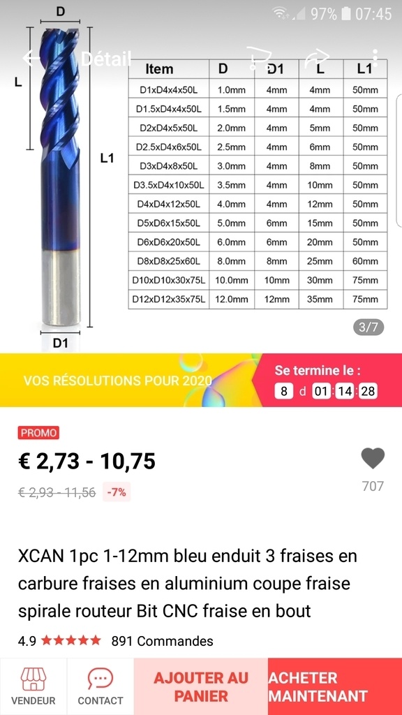

Bonjours sur aliexpress pour commencer tu trouvera ton bonheur . Moi je suis surpris par la tenu et la coupe de certaine fraises
Pareil j'en ai commandé il y a 2 ans j'en ai eu 2 pour moins de 10 € et elle coupent toujours comme des rasoirs. Je me tate a en reprendre avec brise copeaux et 4 cannelures (les miennes sont lisse comme la photo de Kwood ) genre celles là 7.70€ en 8mm.
Bertrandg
Merci Kwood et Erebor ! l'image me permet de bien visualiser ce qui est nécessaire pour ce job. Effectivement les prix c'est pas la même chose c'est a se demander le pourquoi d'une telle différence. J'ai acheté 2 ou 3 choses sur Ali ou Bangood, entre autre des roulettes amovibles super costaudes pour ma table à un prix défiant toute concurence et j'ai été très étonné de la qualité, j'aurais dû y penser ! Le seul soucis c'est les délais ... impatience quand tu nous tiens ! 😜
