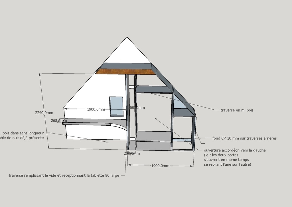

Je dois concevoir une penderie pour un client dont voici un schéma :
Tout ceci sera en érable sycomore, un beau petit projet. Rien de bien compliqué normalement à part le fait d'être dans le rampant et que la maison construite sur une limite de propriété n'est en rien un carré !
Là où j'aurai besoin de vos lumières c'est pour la quincaillerie de la porte "accordéon". J'en ai déjà fait une avec un système de rail en haut mais ici impossible à cause du rampant qui empiète sur la porte.
Connaissez vous l'existence de charnières dédiées à cette usage ?
mon doute (entre autre) est de savoir si des charnières classiques vont supporter le bras de levier que suppose une porte de plus d'un mètre de large...
Le placard est divisé en deux un des porte fera environ 600 de large et l'autre occupera le reste de l'espace. C'est pour cette dernière que je cherche une solution.
Je me demandais si les charnières d'abattant de ce type : manomano.fr/p/...d35-40242-17985
pourrais servir mais j'ignore quel poids elles supportent et e si elles fonctionneraient bien en verticale ?
Ou des charnières classiques et une poignée situé au milieu de la porte peut suffire ?

WIG
Les charnières invisibles Simonswerk supportent 120 Kg, elles devraient convenir pour articuler les demis portes. Vu le tarif, j'utiliserais des pivots coté ébrasement
amazon.fr/Simo...ZJ5Y4SG3X7VXQA9
