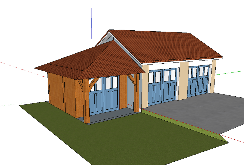

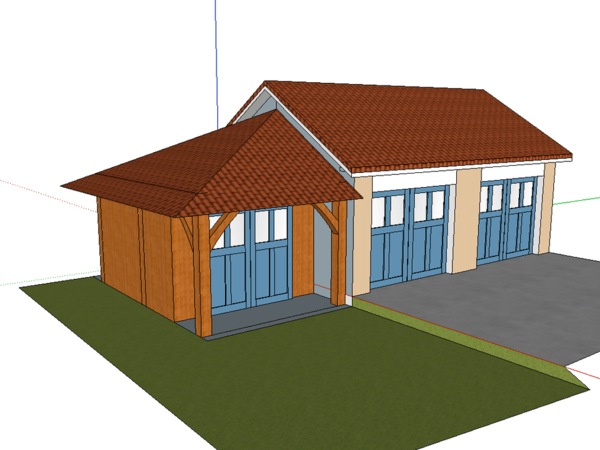

Je dois refaire un garage, aujourd'hui en tôles ondulées et qui s'appuie sur le pignon d'un autre bâtiment (ce bâtiment ce sont aussi des garages/ateliers). Aujourd'hui le garage en tôle est à simple pan mais est vraiment laid. J'ai donc proposé "à la direction" de faire un garage/atelier simple pan sur une ossature bois "contemporaine" habillée de bardage et avec une couverture en bacacier.
Réponse de la direction: "non, tu m'as habituée à mieux..." 😟
Du coup je n'ai pas eu d'autre choix que de proposer un atelier en charpente traditionnelle à 3 pans, couvert de tuiles de Marseille mais du coup le design et la réalisation n'ont bien évidemment plus rien à voir.
Je suis en train de travailler sur la conception de détail, mais je pense me baser sur les principes de Michael Maillien et utiliser une structure en pin des landes traité ou en Douglas, essentiellement en 15x15, notamment pour les poteaux et les pannes sablières.

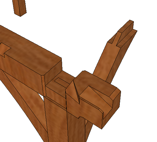

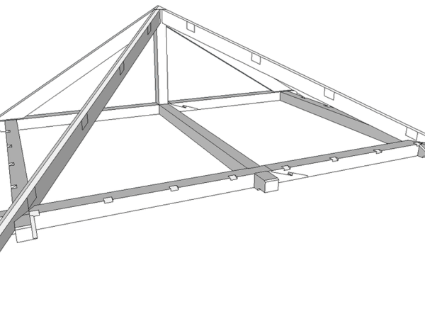

Les sablières seront posées sur les poteaux et maintenues via un assemblage tenon/mortaise.
Les sablières sont assemblées dans les angles de deux façons différentes:
  • Les deux angles le long du mur par assemblage mi-bois à queues d'arondes.
  • Les deux angles extérieurs par assemblage mi bois (emboitées).

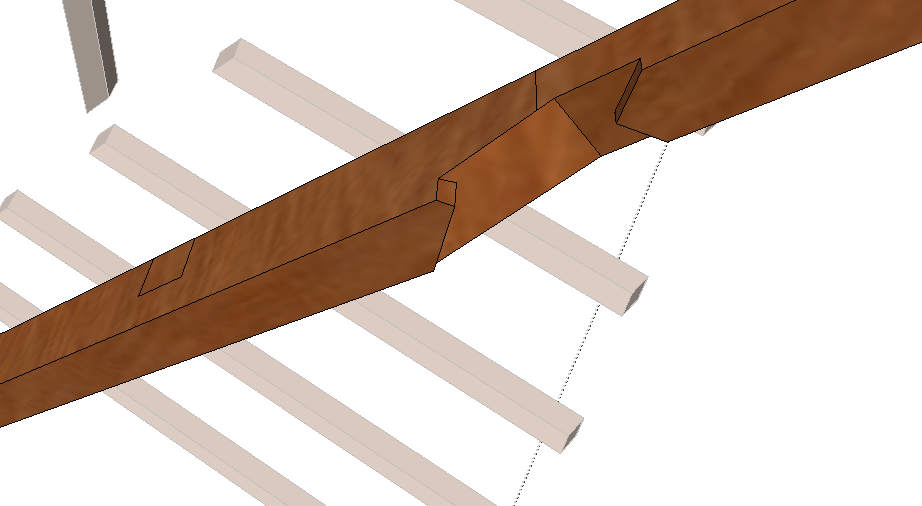

Les sablières les plus longues ont une clef de Jupiter pour éviter d'avoir des pièces trop longues à manipuler, mais je verrai si j'arrive à trouver des éléments suffisamment longs (à définir donc).

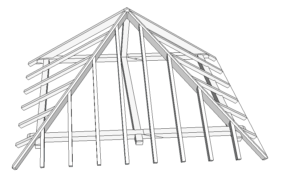

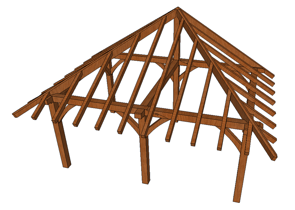

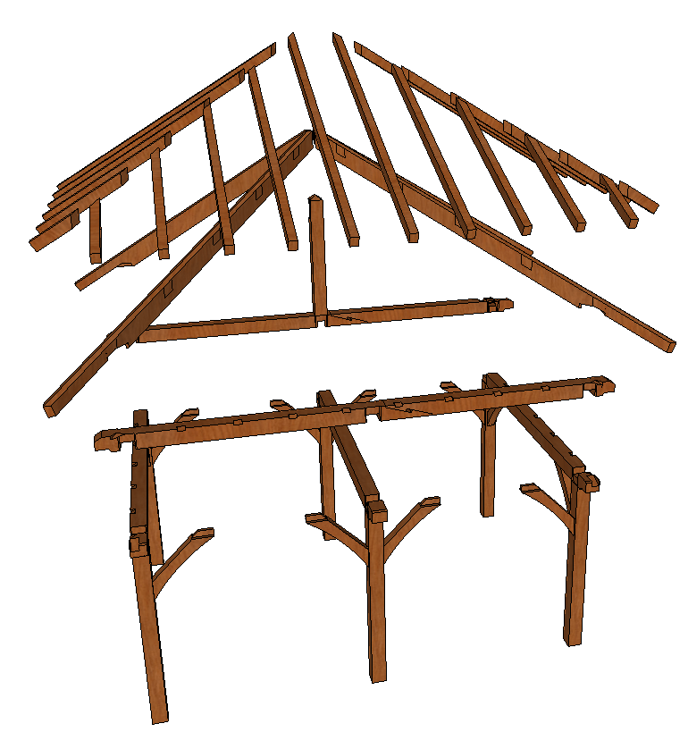

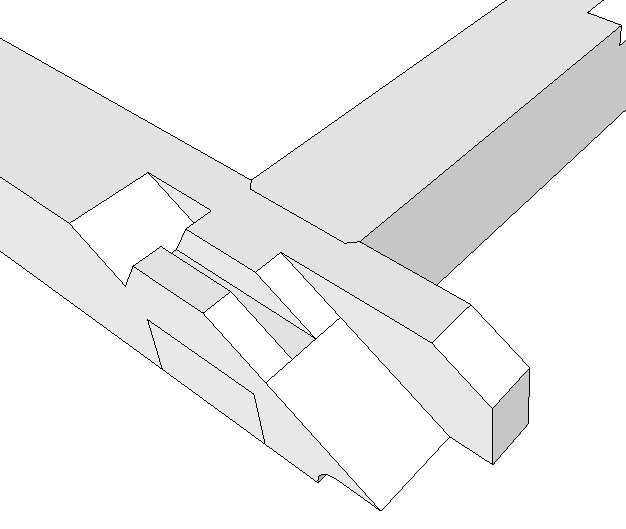

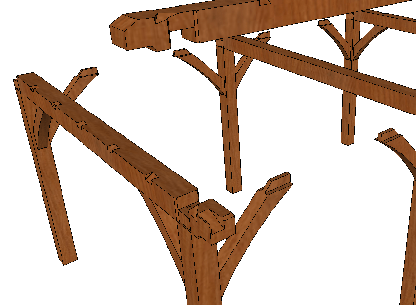

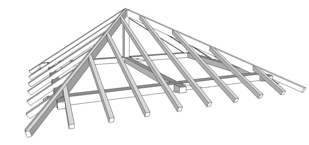

Vue d'ensemble:

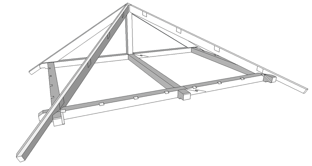

Vue sans les chevrons :

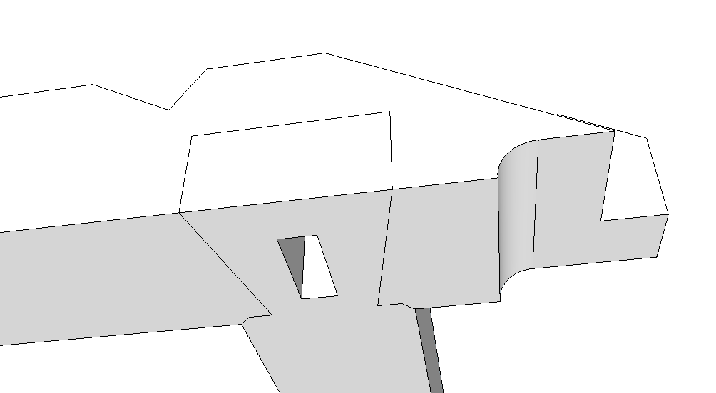

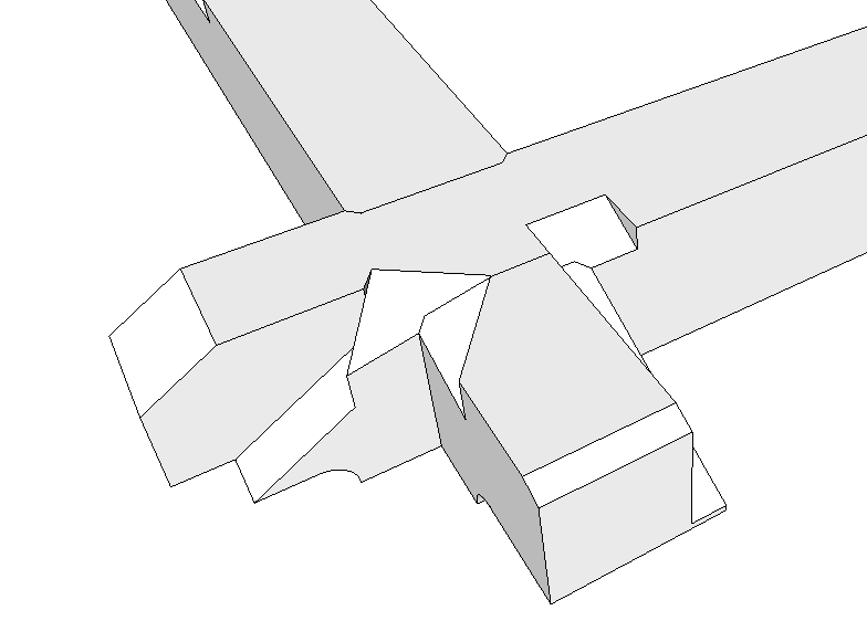

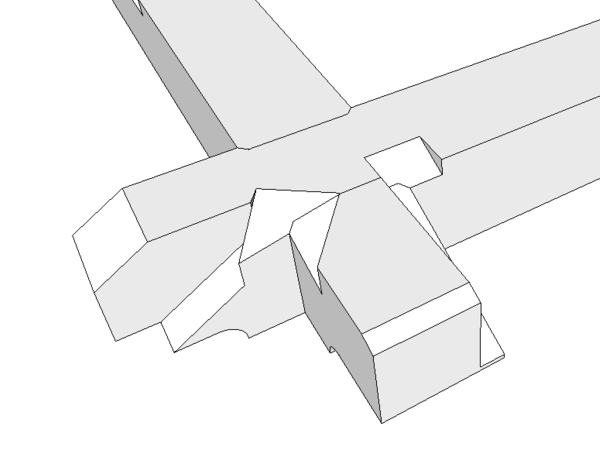

Détail angle extérieur :
Détail angles le long du mur :
Si c'est nul, n'hésitez pas à le dire...
Je suis preneur de tout commentaire.
Merci!
Hello à nouveau!
Voilà, j'ai modifié mon design et j'ai rapproché les chevrons. Je suis maintenant à environ 500 d'entre-axes.

Afin de ne pas avoir à manipuler des sections trop longues, et pour le plaisir d'essayer cet assemblage, je pensais diviser la panne sablière la plus longue (4.6m) et l'entrait de même longueur et de réaliser un assemblage à trait de jupiter.
J'ai lu qu'en théorie le trait de jupiter doit se trouver sur un poteau, mais dans mon cas, au milieu de la longueur, il y aura un poteau et une poutre (un entrait?) qui partira vers le côté opposé, donc on aura un "croisement" de la panne (croisement traversant), le poteau et l'entrait. La panne et l'entrait seront dans le même plan et l'assemblage en trait de jupiter interférera donc avec le départ de l'entrait.
Suis-je autorisé par les règles de l'art à décaler la clef de jupiter juste à l'extérieur de poteau pour faciliter mes autres assemblages? Dans ce cas faut-il obligatoirement un gousset? Sinon comment faire?

J'aurais dis enfourchement pour les sablières avec mi - bois au croisement.
Et queues d'arondes pour les empannons.
Beberaroulettes
Merci Oak ! Pour les sablières je vais bientôt envoyer des détails de ce que je prévois. Pour les empannons, les assemblages à queues d'aronde vont être super chauds à faire du fait des angles (encore que, si je les fais à la défonceuse avec un gabari qui va bien c'est probablement faisable 🤔 à cogiter).
J'ai encore quelques points à regarder avant de vous envoyer des plans de détail.
Encore merci
Il est effectivement peu évident de faire une queue d'aronde à la pente mais en y réfléchissant bien il s'agit simplement d'un tracé à l'horizontal. Une projection de ta coupe d'empannon sur l'épaisseur de la QA.
Si tu te lance dans un trait de jupiter dans les règles de l'art, je pense que tu peux réussir ça.
Pour ce qui est de la sablière, si tu enfourches l'entrait de tes demi-fermes sur tes poteaux, la sablière peut être en repos SUR les entraits.

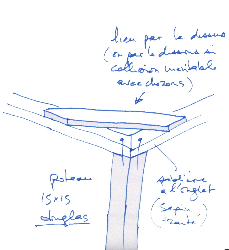

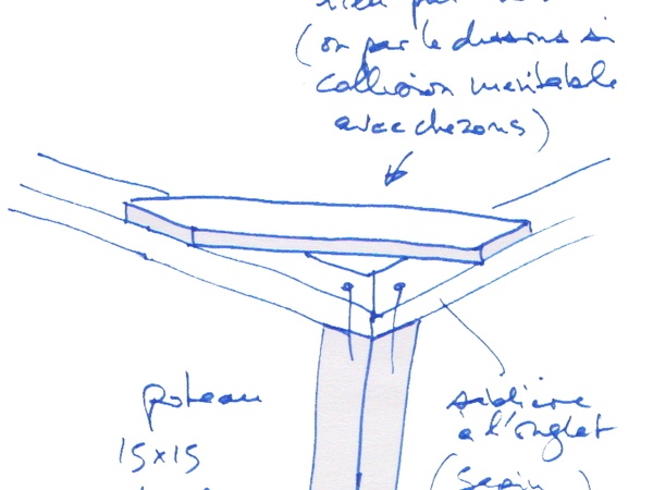

je trouve que l'assemblage à mi-bois + mortaise apporte trop de fragilité aux sablières
La coupe biaise + vissage est très simple et esthétique
Le douglas est le meilleur choix pour le poteau (et la charpente de toiture abritée pourrait être en sapin de pays). Le pin des landes traité ? problème de nœuds cassants.
Petit croquis...
Bon courage, et félicitation à la direction qui veille à la qualité du cadre de vie !

Merci pour la suggestion! C’est sympa comme assemblage. Mais j’essaye de limiter la visserie donc pour suivre ton principe il faudrait que je crée un gousset (cette idée avait déjà été suggérée par sylvainlefrancomtois et ça modifiera pas mal mon design...

Le problème qui va se poser sera de supporter les arbalétriers / arêtiers sur les sablières à l'aplomb des poteaux... mon gousset sert aussi à cela, car le biais de la coupe sera important et tu auras trop de fragilité dans l'arêtier si tu ne le reprends pas en partie basse. l'autre solution est de le tennoner en biais dans l'angle intérieur du poteau... et là : tu vas pas mal bricoler pour tracer et réaliser cette mortaise in situ.
