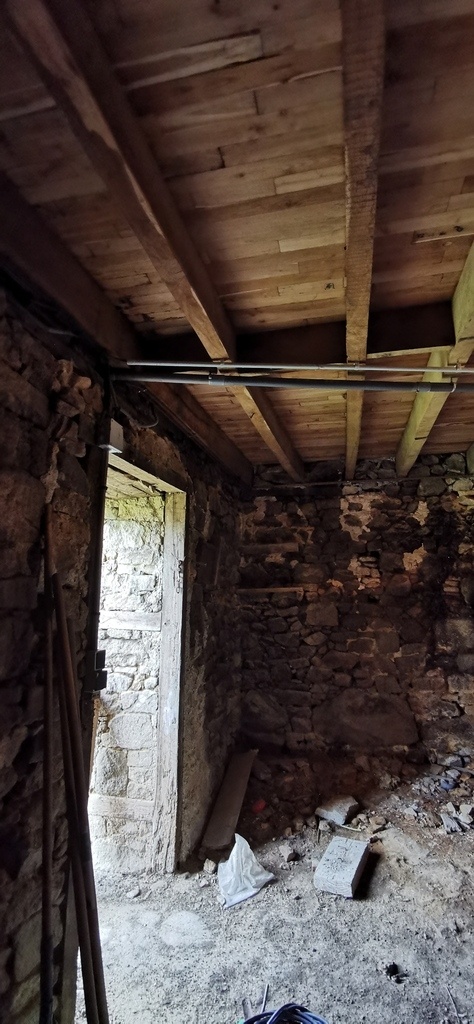

Je cherche une solution pertinente pour renforcement des solives dont les sections me semble un peut légère. Toutes les solives de cette pièce ont été changé dans les années 2000, suite à un départ de feu dans la cheminée je crois. (c'est ce que j'ai entendu d'après l'histoire de cette maison).

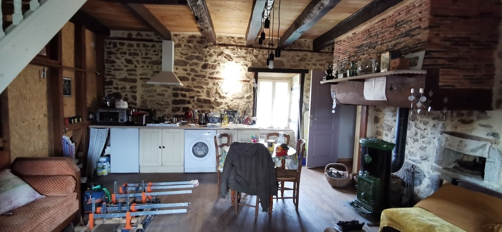

Le problème, c'est que ma cuisine est au dessus, le poêle à bois aussi. Le véritable problème rencontré, c'est le lave linge contre le mur : Quand ce dernier est en fonction, tout ce met à vibrer - bouger - trembler. La vaisselle fait un bruit dingue, dégringole. Même le poêle ce met à bouger et c'est vraiment pas super niveau sécurité.
Je pense que les sections des solives ont été vu à la baisse pour économiser de l'argent, ou alors aucuns calculs n'a été fait pour assurer une bonne rigidité.
Ce sont des sections de (195x75mm) sur 490cm de long (sans compter les encrages traversant les murs).

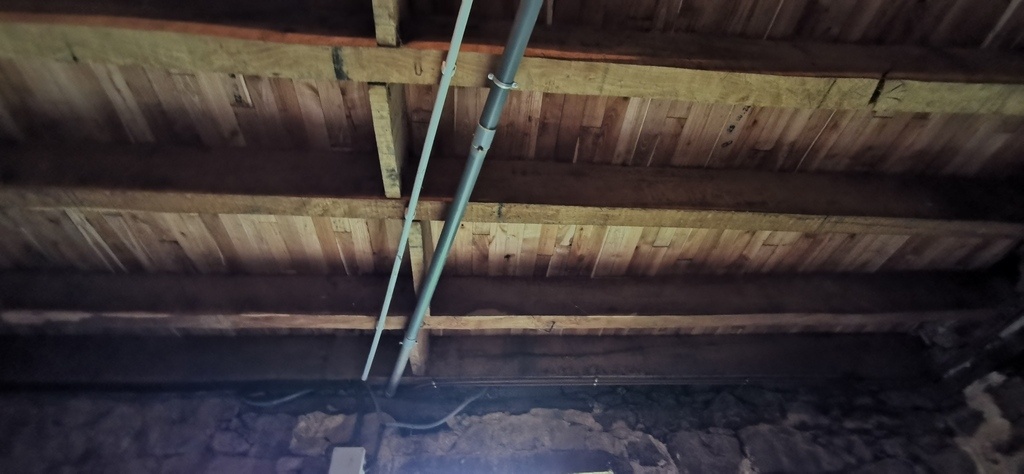

l'une est même rompu en deux depuis avant mon arrivé, je l'ai déjà montrer à un charpentier qui m'a dit que cela n'est pas dramatique.

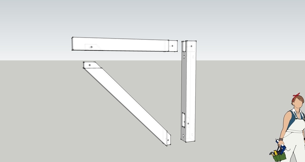

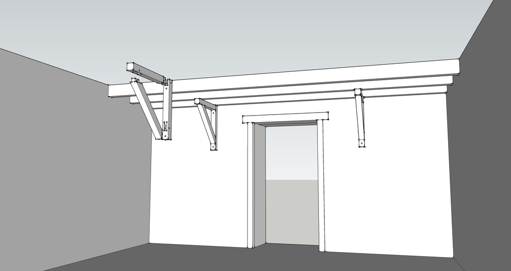

J'ai donc réfléchi à un assemblage en bois pour renforcer les premières poutres ou ce trouve le lave linge.
J'aimerai votre avis sur la pertinence de mon projet, si l'assemblage vous parrait correcte ou non.
Les images présenté seront plus parlante qu'un long discours.
Les renforts présentés sont basé sur des sections de 80x80mm mais c'est juste un petit dessins pour me faire une idée et non un plan avec des dimensions précises.

Hello désolé ,mais je n'ai pas de bonnes nouvelles pour toi !
Cette structure est une faute majeure, et devrait être au tribunal pour mal façon et mise en danger !
A l'origine de la reconstruction , il aurait du y avoir une dalle (puisque porteur avec feux et pièce utilitaire !
Dans le cas de solives , elles auraient dues être d'une section de 12/24 pour cette portée , posées tout les 50 cm d'axe en axe maxi , et deux rangs d'étrésillons en force .
En l'état , étayer pour redresser ,puis monter un mur porteur au centre (a ras du jambage de la porte) ou un IPN scellé au mur ou sur poteaux béton , pour couper en deux la portée des bois !

Quand tu parle de la structure dangereuse, qu'ont se comprennent bien ; tu parle du solivage de la pièce ? ou de ma proposition de renforcement (qui tombe à l'eau) ?
Je te remercie aussi de ta solution, proposant soit un mur porteur, sinon poutre IPN ou poteaux béton. Contenu du coté rustique du batiment, que je ne veut pas dénaturé encore plus qu'il l'a déjà été, je m'orienterai plutôt sur la solution du mur porteur.

Je viens en retour, suite aux avancement de mes problème de plafond.
Pour essayer de faire court :
Sous les conseil d'un compagnon formateur en charpente, j'ai poser un étai juste avant "la cassure" de la solive endommagé pour la soutenir et la redressé légèrement puis enfoncer une grosse vis de charpente au niveau de la cassure. Prochaine étape prévu cette semaine : poser deux rives de chaque coté tout le long de la poutre et la boulonner tout les 7cm il me semble...

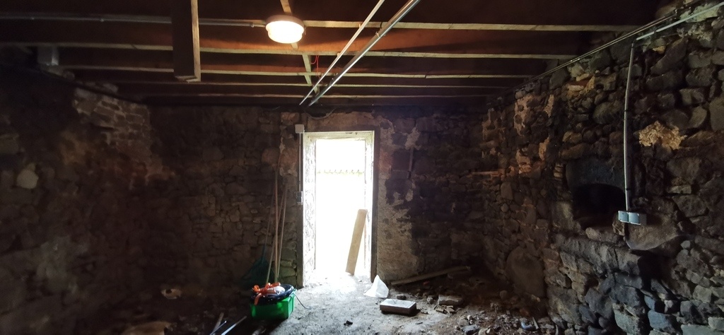

Vu que tu ne mets pas le coût de l'opération dans la balance, l’opération la plus fiable reste de tout refaire dans les règles de l'art. Tu serais ainsi garanti de ne pas trouver d'autres malfaçons.
Maintenant, la solution IPN est une solution certainement bien moins couteuse et tout à fait valable.
Malheureusement, tu dois effectivement en mettre 2 afin d'éviter le linteau, et tu sembles avoir une hauteur sous plafond assez faible.
La question est donc : quelle est la destination de la pièce du bas ?
bonjour ,
je trouve la réponse de sylvain très judicieuse je passerai deux ipn pour couper la porté en trois en ne chargeant pas le linteau de la porte et ensuite j' habillerai le fer avec un coffrage bois rustique
etienne le charpentier de service
ps vous pouvez faire porter les ipn sur des corbeaux , c est plus simple a poser

lorsque je renforce un plancher je préféré le renfort metal car plus facile a calculer et prenant moins de place en hauteur que du bois et étant mois souple et moins sujet dans le temps a se creuser regarder dans toute les reprises dans les immeuble avec plancher bois le metal est souvent utilisé , sauf a utiliser dans les plancher avec des plafonds peints ,ou a la française des astuces de poutres armées ou des plancher coopérant
vous pouvez aussi augmenter le moment fléchissant en augmentant la hauteur des solives en vissant et collant une fourrure en 100 par 75 ce travail doit être fait sur un plancher préalablement redressé si possible pour mettre le renfort en tension
le renfort en béton est lourd et difficile a manoeuvrer

Toute considération esthétique mise à part, il y aurait aussi la technique du moisage qui consisterait à venir boulonner un plat métallique (ou mieux un U) de part et d'autre des poutres les plus fragilisées. Cela peut permettre de renforcer sans perdre de hauteur utile

Après réflexion je vais m'orienter sur la solution des IPN pour couper les portés.
