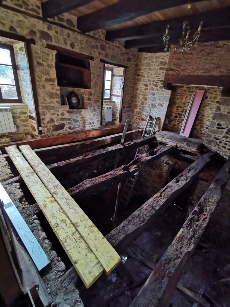

Actuellement en cour de rénovation d'un ancien plancher et des poutres qui le supporte.
Je dois raboter le dessus de l'une d'entre elle. c'est la seul en bois résineux, elle à été posé trop haut et sans respecter les règles d'artisanat basique.
Je dois la raboter pour la mettre au même niveau que ces copines en chêne.
Je compte utiliser mon rabot éléctrique, parcontre elle est rempli de pointes et il n'est pas possible de les retirés...
J'aimerai connaitre les risques liées à l'utilisation d'un rabot sur cette poutre pleine de pointe et les précautions nécéssaire pour ne pas risquer d'accident.

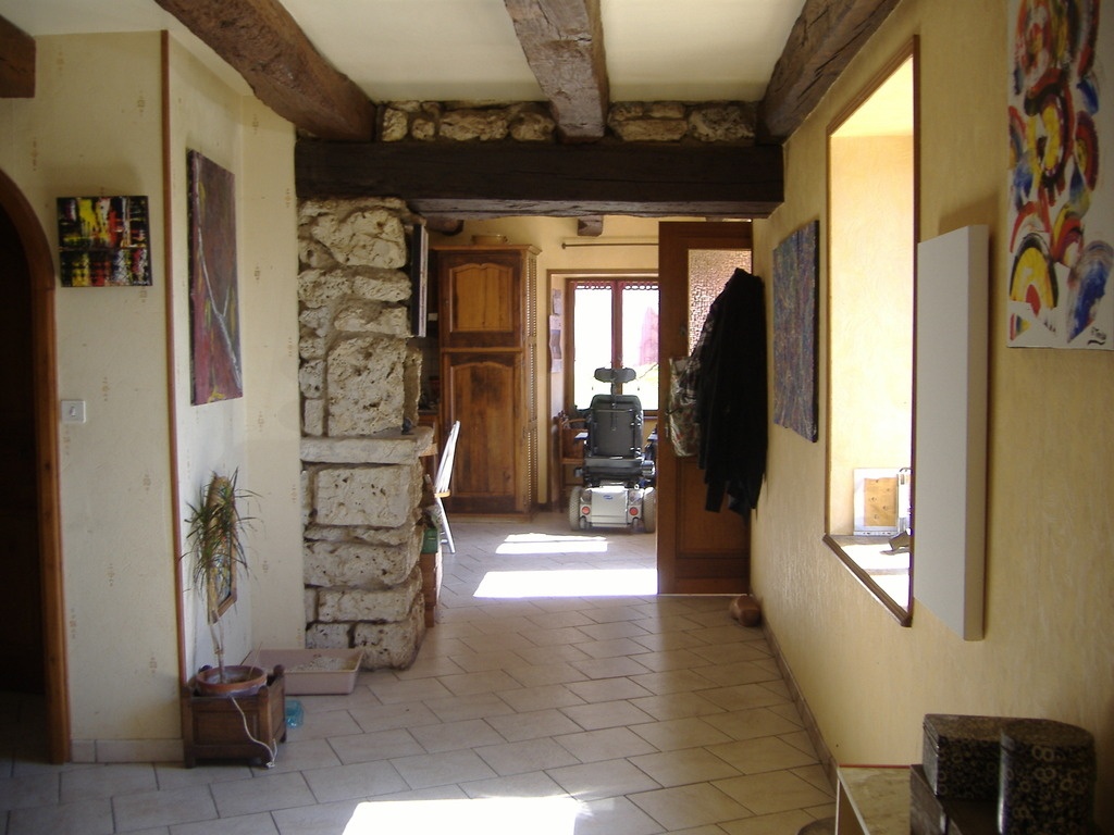

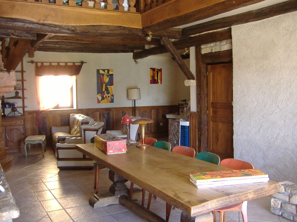

En tout cas, votre intérieur me semble réussi. J'aurais une question hors-sujet à ce propos ; Pourquoi les joints de votre mur en pierre apparente sont ils aussi creuser ? normalement la pierre ne ressort pas autant après jointoiement ? je suis curieux de connaitre la raison ! c'est dans un but esthétique ? Vous les avez joitoyer à la chaux hydraulique je suppose ?
hello , chez nous en haute saone, cette pierre s'appelle de la "tete de chat" , et les blocs que j'ai utilisés équarris sont très rares ,j'ai donc voulu les laisser très apparents !

La poutre en question n'est pas en sapin mais en douglas. Avec une Section de 23x11cm pour 5m de long, ont peut estimer qu'elle est surdimensionné. Même en la rabotant de 3cm elle gardera une très bonne rigidité.
Elle a été placé vraiment plus haute que les autres poutre, je n'en connais pas la raison (affaissement du bâtiment ? pourtant pas de fissure dans la maçonnerie. Parcontre elle a été mal encré avec du ciment et du vide entre les pierres...)
La seul solution pour gardé la dale de cheminé sortante du plancher, c'est de rogner cette poutre en douglas, car la différence de niveau était impressionnante sur ce coté là (ont parle d'environs 6cm de différence sur 5m de long d'un bout à l'autre la cette pièce et trois inclinaisons différente de bout en bout).
Aussi, dans mes calculs pour rattraper le niveau du plancher en cours de restauration : je gagnerai en quantité et en épaisseur de cales à installer en rabotant cette poutre, c'est un facteur important car j'économiserai donc du temps de pose, du bois et donc de l'argent...
Je ne la change pas car elle est en bonne état. A la limite, je pouvais la rabaisser, mais avec les encrages sur pan de bois c'est trop de manutention et de boulot, car je suis seul sur le chantier... (j'ai pas bcp d'amis :D).
J'en ai déjà changé une complètement bouffer par la vrillette et sa demande plus de temps et d'énergie, comparé à un "rabotage" de la poutre sur 3cm d'épaisseur, puis je suis pas équiper correctement pour ce genre de chantier.
FINALEMENT, j'ai choisi d'utiliser la défonceuse Parkside que j’avais jamais essayer et acheter pour essayer cette outils acheté à un prix vraiment dérisoire. Avec la défonceuse c'est rapide pour manger de la matière ! (plus que la gosse vrillette qui s'occupait de ces cousines multicentenaires depuis plusieurs décennies xD)
