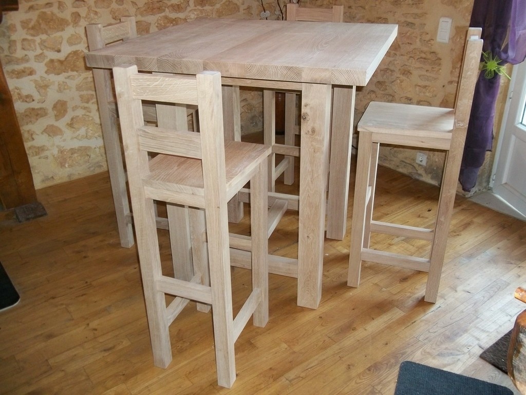

Je cherche à appliquer une finition chêne blanchi de ce type la :
Je ne trouve pas la teinte ou la technique me permettant d'y arriver, si l'un d'entre vous peut me donner quelques informations à ce sujet ou à des tuto sur les finitions, je suis preneur !

Thomas
Nous on utilise une teinte blanche à l'alcool. Ne relève pas les pores du chêne. On en applique au pistolet à gravitation, et on essuie le surplus avec un chiffon. La différence n'est pas flagrante avant que tu appliques ton vernis. Mais une fois ce dernier appliqué, c'est le jour et la nuit entre un chêne blanchi et un chêne non blanchi.
Le résultat est je trouve plus sympa qu'avec l'eau oxygénée et cie, et moins prise de tête à mettre en oeuvre.
La teinte viens de chez Bronner

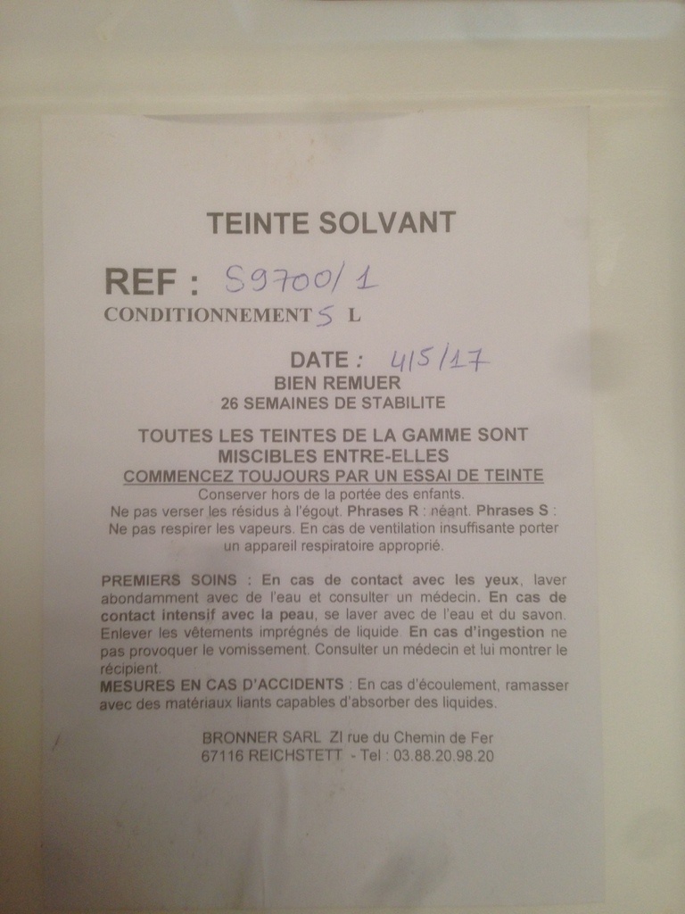

Thomas
voilà la photo de l'étiquette, pour la commande il faut voir avec la société
