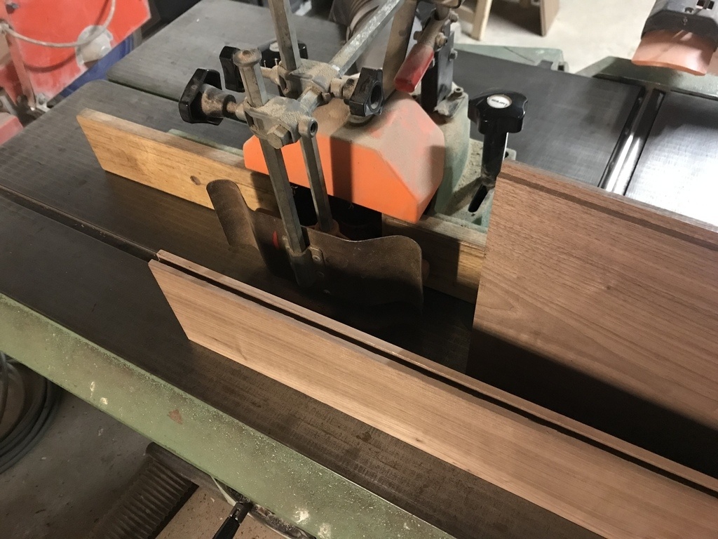

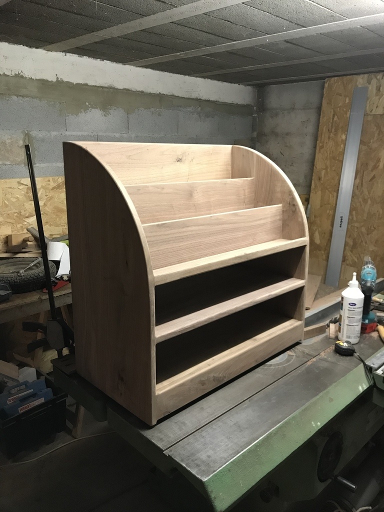

Bonjour, voilà je vient de finir une bibliothèque pour ma fille avec une vielle table de récupération en Decheterie, le bois est marron très jolie un peut mate et visiblement absente très très bien les tache, ma femme voudrait quelque chose d’écologique ou naturel pour protéger cette bibliothèque et moi j’aimerais garder de côté un peut mate du bois.
Auriez-vous une solution car je suis débutant et côté teinte ou huile se n’est pas ma tasse de thé 😅 ?
Voici des photos pour vous donnez une idée de l’aspect du bois.
Merci beaucoup les boiseux 😂

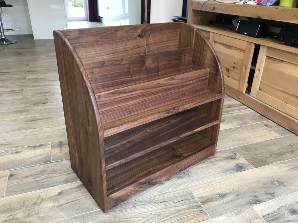

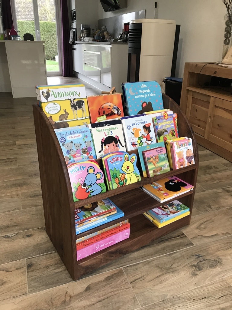

merci beaucoup Loïc Oak grâce à toi je sais comment utiliser de l’huile de teck 😂 et merci pour tes réponses.
J’ai utilisé une recette que j’ai trouver sur internet.
-Une cuillère à soupe d’essence d’écorce agrume
-15g de cire d’abeille en paillettes
-180 millilitres d’huile de lin extrait à froid bio.
Le meuble a énormément foncé mais au moins il est protégé 😂
Bravo, il est parfait ton meuble. Content d'avoir pu t'aider 😊
Le bois sent quelque chose de spécial ? Un peu poivré ? On dirais du noyer.
Si tu lui applique une finition je pense que ça le mettra en valeur.
Tu peux essayer l'huile de teck. C'est à la norme alimentaire chez Dictum

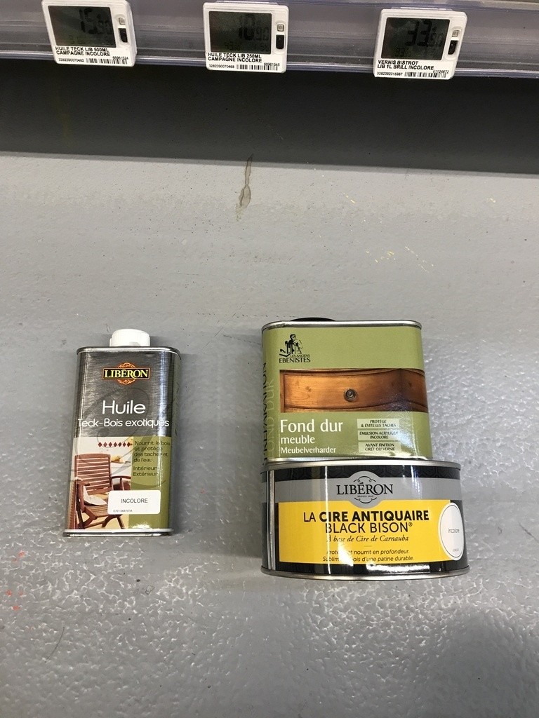

Oak voilà j’ai trouvé sa en huile de teck à gauche de la photo, le vendeur me dit que se n’est pas du tous naturel et qu’il n’on pas de pot avec de la vrai huile de teck, il me propose les 2 produits qui se trouve à droite de la photo qui d’après lui se sont des produit naturel et gardera l’aspect mat du bois, quand pensez vous car les bidons sont très coûteux
Loic28 effectivement c'est hors de prix.
Non ce n'est pas écologique, effectivement j'avais zappé cette contrainte pour passer sur un truc à la norme alimentaire. Ce qui n'est pas ta demande.
En écologique tu auras l'huile de tung ou la cire d'abeille au baton.
Cela ne se trouve pas en grande surface de bricolage. Dans un magasin spécialisé peut être.
Les autres membres ont peut-être une suggestion plus pertinente à faire car je ne suis pas un as des produits de finition.
