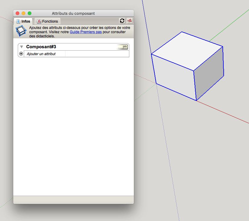

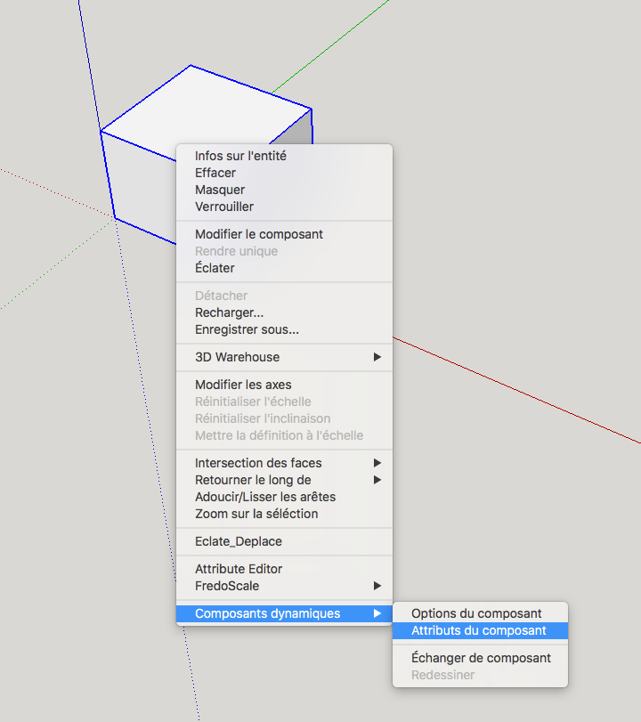

Tu peux faire un clique droit sur un composant et ouvrir Composants Dynamiques / Attributs du Composant

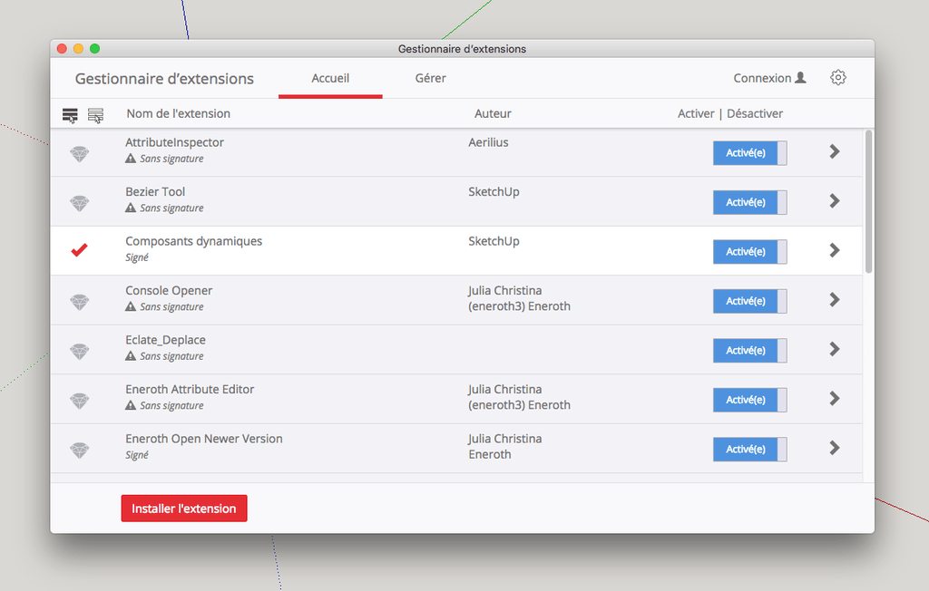

Il faut aussi que le "plugin" Composants Dynamiques soit actif.

Il est par défaut avec la version PRO, normalement.
Sinon, il est là : extensions.ske...amic-components
