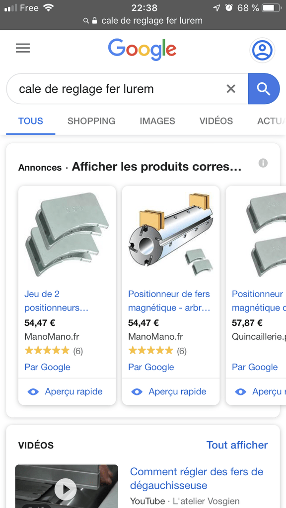

Loic28
Voici se que j’ai trouvé,

J'ai bien une cale pour régler les fer, mais je suis pas sur de bien m'en servir, je mettrai une photo demain également de celui ci.
