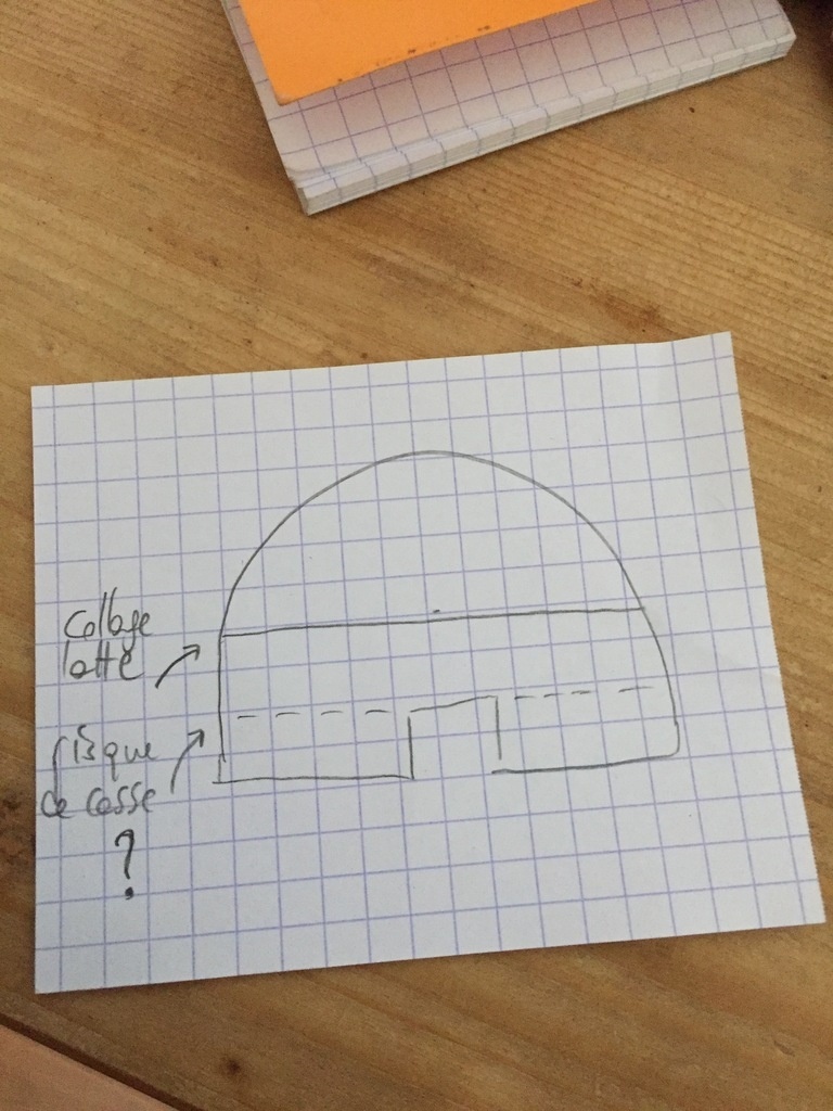

Besoin avis pérennité fixation mains courantes sur gardes corps.
Bonjour à tous, j'ai réalisé ces pièces en deux lattes collé pour avoir la section voulu, les dimensions sont 50 mm de haut sur 60 mm de large et la rainure fait 16 mm sur 16 mm.
La rainure était très ajusté aux dimensions du garde-corps, ça ne bouge pas du tout.
Le client m'avait donné toutes les instructions, dimensions et ce n'est qu'après l'avoir posé que les questions sécurité me sont venues.
Je crains, je me demande, si ayant forcé comme j'ai du forcé sur la rainure il y a un risque de casse dans le sens du fil qui laisserai la pièce sans rien pour la retenir...
J'ai posé un joint de mastic transparent après coup sur les côtés des pièces en contact avec les murs latéraux mais cela me semblent très léger pour ces pièces en chênes.
Je suis preneur de tout vos avis.
Merci beaucoup.

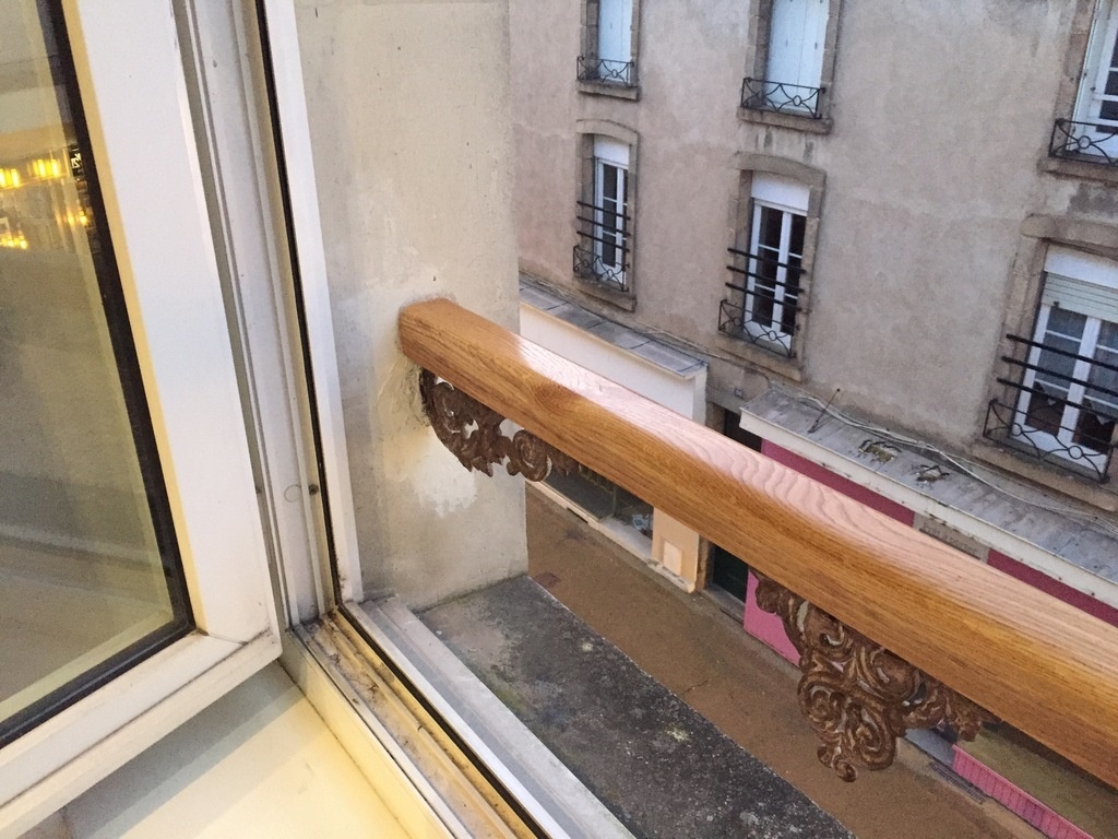

hello normalement elle devrait être vissée dessous ! Si oui ça ne bougera pas !
AlexisL
Ah oui pas bête...
il faut savoir que si le garde corps casse vous risquez d’être déclaré responsable de même si la hauteur du garde corps est trop bas par rapport au plancher intérieur
la main courante doit pour des raisons de sécurité être scellé dans les tableaux c' est pourquoi on les pose avant le ravalement sinon on fait une double entaille dans un coté du tableau et l'on fait coulisser la main courante
je vous conseille de ne pas percer la fonte car elle est fragile
pour la sécurité vous mettez 3 ou 4 pattes fixées en dessous pour éviter que la main courante quitte son logement , en général je les prend dans des paumelles que je découpe
il faut être très prudent dans ce genre d intervention qui paraisse simple au début mais qui peuvent par la suite une source d 'emmerdes le garde corps est un élément de sécurité et il ne faut pas jouer avec cela

Le problème est que je n'est pas réalisé d'entailles dans les tableaux.
Ajusté comme ça l'est je ne crains pas le déchaussement mais plutôt l'éclatement dans le sens du fil qui laisserai libre le haut de la main courante...
L'artisan qui n'a pas assez réfléchi avant :0/
