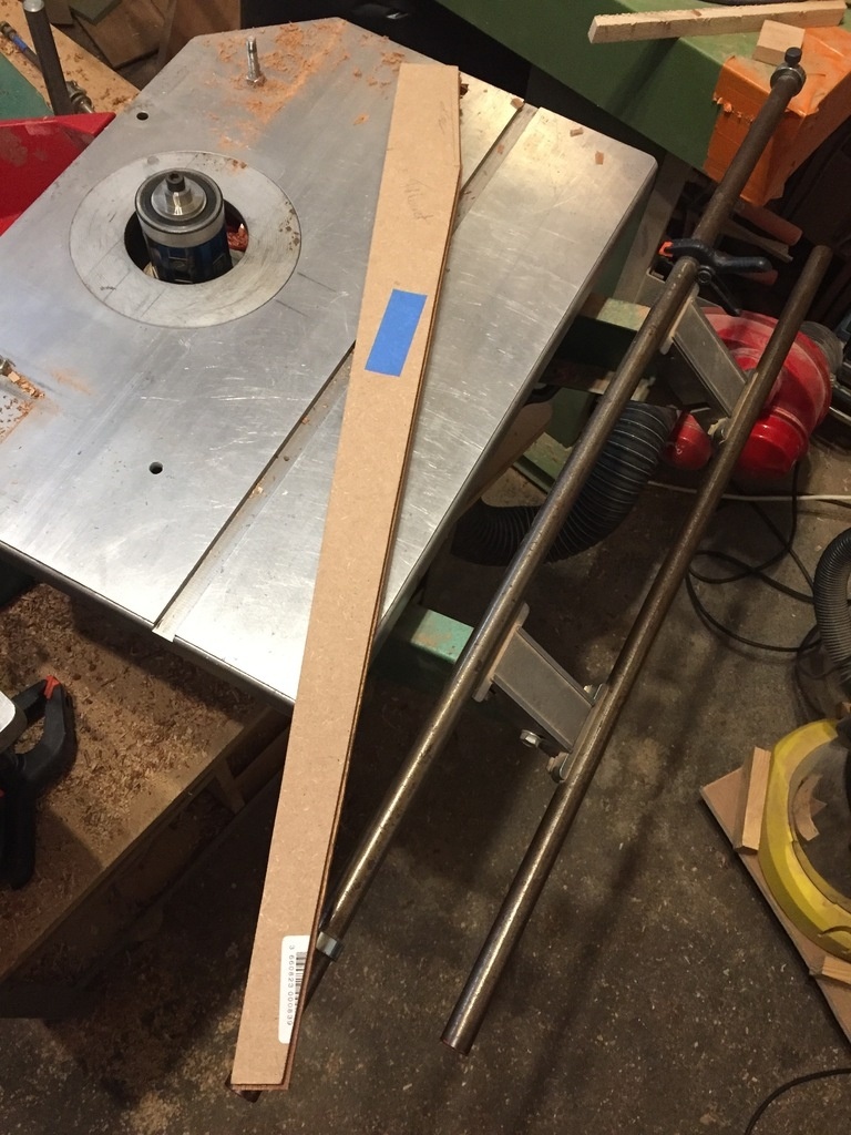

Cherche conseils gabarit calibreuse, bouffetout.

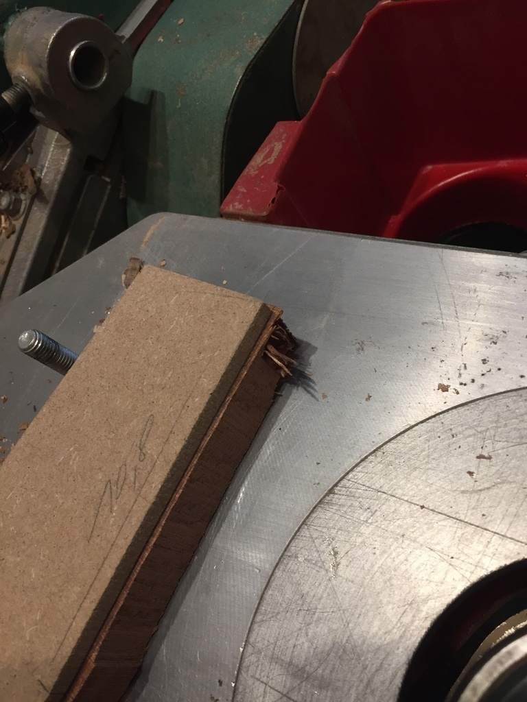

Bonjour à tous, j'ai essayé aujourd'hui de mettre en forme des pieds à la calibreuse et je n'arrive pas à faire ça convenablement,j'ai eu un problème de contre fil qui à provoqué un bel arrachage et je me faisait un peu embarqué malgré une bonne prise en main sur l'usinage d'une autre arrête en bois de bout.
J'avais déjà arrondie quelques angles droit de plateau et je n'avais pas eu de problème.
Quelles seraient les pratiques de bases à adopter ?
La passe était plutôt petite je ne comprend pas...
Merci beaucoup.

Sylvain a raison.
1)
  • le gabarit doit être plus long . 100mm en tête et en queue
  • Le roulement sous l'outil.
  • Le gabarit sur table .
  • Le fumier compressé est un matériaux dans lequel je n'ai aucune confiance.
  • Il est nécessaire de solidariser le gabarit et la pièce à mettre en forme.
  • Une table propre et lubrifiée.
  • Un environnement dégagé.
  • Avant de démarrer se faire le film du déroulement de l'opération du début à la fin le plan B est à proscrire!

Je suis bien affûté pourtant ' je pense que le gros du problème était dû au fait que malgré la passe assez minime il me manquait la lunette.
Je vais essayé avec '

Et le roulement sous l'outil plutôt qu'au dessus, quelle est la raison ?
L'appui au plus près de la table. Tu appuis vers le roulement alors la table comme référence, tu sais que tu usine correctement s'il reste plaqué. De plus cela permet à la lumière de ne pas avalé la pièce.
Là dessus , il y a le pour et le contre, le guide au dessus permet de travailler par en dessous ce qui la règle générale. De plus, cela permet de mettre le parement sur table et d'être sûr d'avoir toujours la même surface de référence sur la table. Par contre, le mieux, reste un guide météor.
Il faut surtout des montages d'usinage qui permettent d'éloigner les mains et d'avoir une bonne prise en main.
Là on dirait que tu as travaillé comme avec une défonceuse.
D'ailleurs, comment as tu fixé le gabarit à la pièce ? Pas au double face ?
(et je retiens aussi l'expression de fumier compressé que je vais réutiliser allègrement).

Si je l'avoue au double face, mais ce n'était que pour faire les arrêtes les plus éloignés pour tester la réaction dubois, j'avais une très bonne prise qui resandwichais l'ensemble...

1/ il faut faire un gabarit contrecollé plus conséquent avec dépassement en amorce contre le guide a billes (moins de recul et une bonne prise en main)
2/ il faut mettre des guides à la toupie dans ce cas (une zone de pression latérale ,cela empêche l'avalement par l'outil)
3/ Il faut essayer de mettre des presseurs (peigne), ou entraîneur !
4/ Ton attaque à priori est en contre fil (extrêmement dangereux) , il faut toujours coucher au maximum le fil du bois !
Pour moi tu as été très aventureux , il vaut mieux demander conseils avant de se faire manger des doigts !
Pour du gainage droit, il faut privilégier la raboteuse (gabarit de pente) ou la scie circulaire à table .sinon pour la toupie ici c'est correct ! youtube.com/wa...h?v=oxQliSu6wSs

Y'a t-il toujours des problèmes à contre fil ou est-il possible d'usiner malgré cela avec un calibreur avec la mise en place approprié ?
Sur du bois dur, en l'occurrence du Sipo il me semble ou un exo rouge (?), oui, c'est très problématique.
La mise en place appropriée évite ce cas de figure comme le stipule sylvainlefrancomtois .
A minima j'aurais ajouté deux poignées sur le gabarit.
Effectivement l'ajout d'une virgule pour approcher la pièce est indispensable. C'est un point fixe qui permet de prendre un premier appui avant d'effectuer la passe.

sylvainlefrancomtois Sauf qu'il usine ses pieds à contrefil. Sinon oui niveau sécu, c'est bon. Et le mortaisage après le gainage... C'est tellement plus simple de le faire avant. Sinon un gainage tracé, ruban et varlope, c'est pas bien long à faire, et ça évite beaucoup de montages qui encombrent l'atelier, tout ça pour souvent 4 pieds. Enfin c'est mon avis. Mais pour 4 pieds gainés, le gabarit est pas fini que j'ai déjà fini les 4 ou pas loin au ruban-rabot.
AlexisL Le boit de bout, quand tu peux éviter de l'usiner au toupillage, t'évites. Ici, tronçonne tes bois de bout avant ou après usinage comme le dit trente six seb , à la bonne cote.
