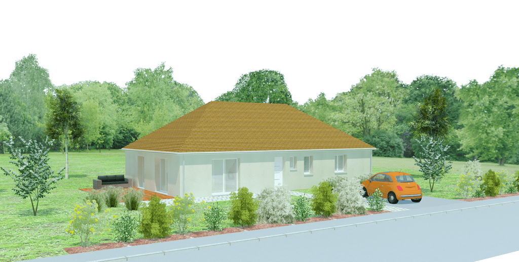

Voici ce que donne SuPodium comme rendu "basique", il reste un peu de post prod à réaliser: réglage de l'exposition (vers une valeur estivales), plus de contraste, teinte un peu plus rouge et lumière plus chaude.
Le plugin utilise l'éclairage solaire de Sketchup, il est possible d'apporter des éclairages artificiels (spot, luminaires, etc), les textures sont paramétrables via la boite d'outils (profondeur, réflection, transparence …).
Franchement, ça donne un très bon résultat une fois cette post prod faîte, le calcul est parfois un peu long pour ce genre de perspective.
