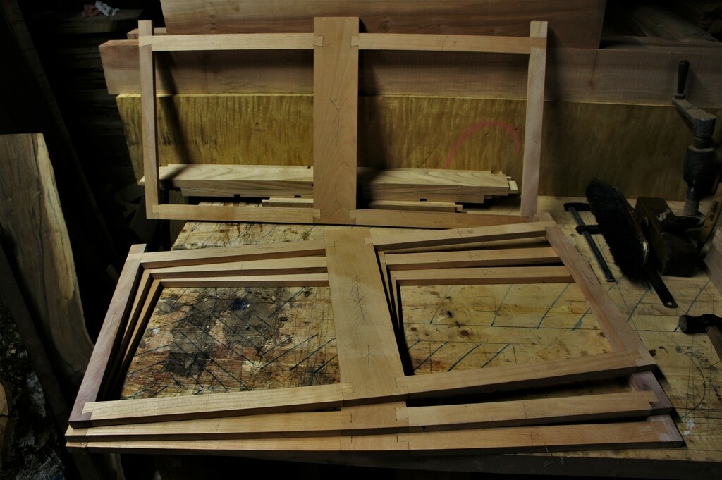

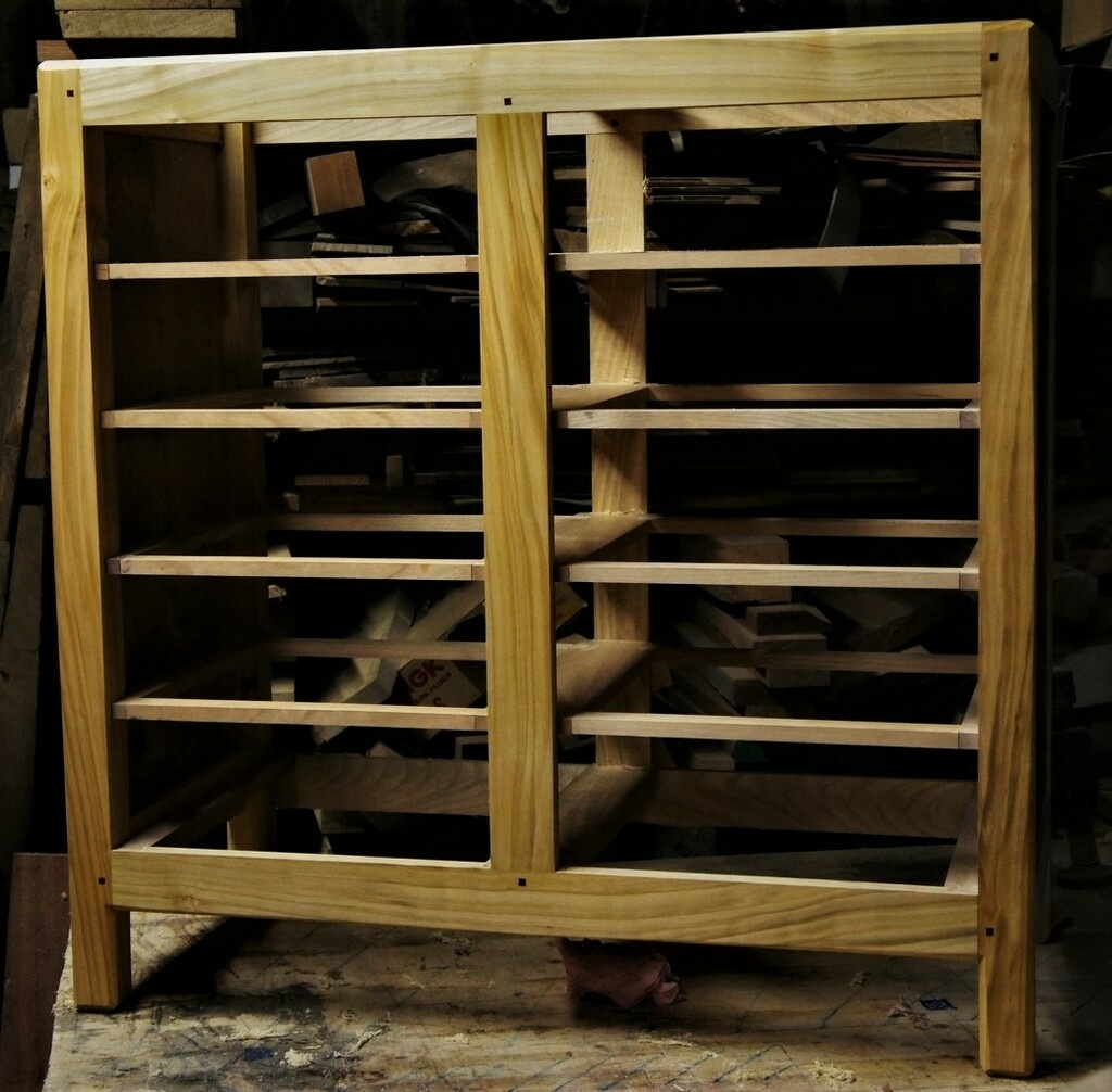

T'as plusieurs solutions, mais préférée étant une structure à cadre ou le tiroir coulisse sur son séant. Mais comme dit plus haut, il faut des guides latéraux (là ils ne sont pas encore mis sur la photo), pour ne pas que le tioir se mette de travers, surtout dans le cas d'une structure de meuble à panneaux/montants/traverses. Le hêtre c'est bien pour le support. Le sipo, je trouverai ça un peu grossier et tendre pour un tioir, surtout destiné à de la charge.
Pour qu'il glisse bien, c'est glaçage des surfaces en contact avec un rabot de replannisage, et polissage des surfaces avec la poignée de copeaux de replanissage. Faut éviter le ponçage, surtout grossier. Tu peux faire en sorte qu'il soient très ajustées. En ce qui me concerne, les facades sont très ajustées, et je fais mon tiroirs très légèrement conique. Quand tu le sors et le rentre, il n'y a que sur la facade que tu sens une dureté.
Pour l'arrêt, soit tu colles des taquets en fond de coulisse, soit tu fais en sort qu'il arrive pile poil contre ton fond, soit tu fais comme j'ai fait, avec cadre en retrait de facade, et c'est la facade de tiroir qui vient buter contre le cadre support.
Fof
Et là une autre méthode avec structure à panneaux assemblée à queues d'arondes. Ca fait moins de trucs à faire à l'intérieur du meuble.

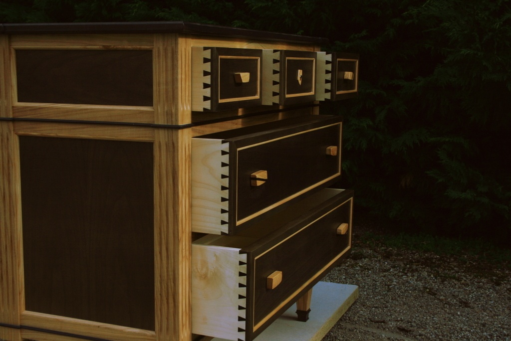

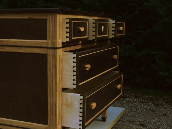

Tu as le choix en rainure comme sur la photo de fab, en caisson ou en carcasse avec des coulisseaux en bois. J'imagine que jusque la, je ne t'apprends rien.
Je ne connais pas vraiment le sipo mais sur ma commode d'école, les derniers tiroirs étaient balèze et les coulisseaux étaient en hêtre.
A l'usage, je dirais qu'il faut vraiment pas trop de jeu sinon le tiroir se met en quinconce et bloc. L'avantage des coulisseaux est que si tu fais des trous légèrement oblong, tu peux assurer le réglage finement après montage du meuble (c'est acrobatique mais ça se fait! :D )
J'imagine que beaucoup de jeu peut facilité aussi mais ça fait moins classe le mec qui laisse 2cm de chaque coté du tiroir! ^^
Et je confirme, la paraffine aide!
Merci l'ami. Le hêtre bien sur, j'en ai des wagons en plus. Merci pour les détails. Le meuble en photo est magnifique.

Il est superbe ce meuble. Tu nous le présentes un peu plus en création ?
jolie commode !
Fof
En effet, il est superbe. J'adore ce genre de contraste. Il n'y a que les boutons qui me chagrine, mais c'est tout à fait personnel.

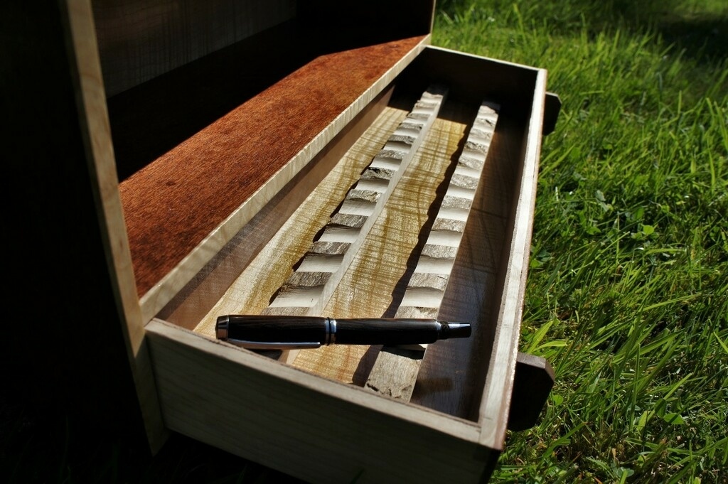

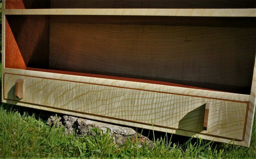

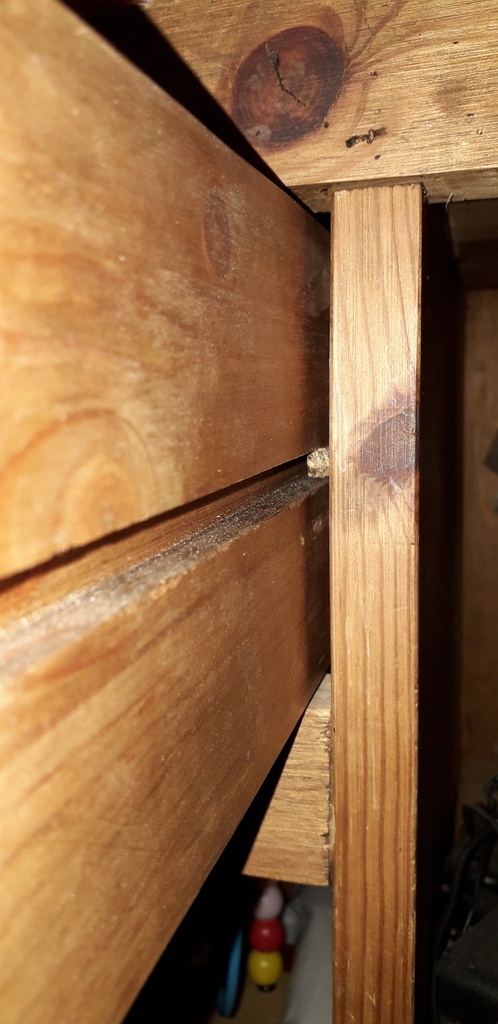

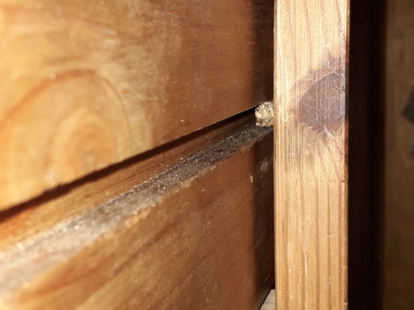

sur le bon vieux etabli de mon grand-père comme sur mon meuble bar le tiroir coulisse principalement dans un logement et une coulisse sert principalement à éviter qu'il pique du nez lors de sa sortie
Le poids étant repris principalement par la planche de dessous cela permet de mettre un peu plus de jeu dans les coulisses pour la durabilité....

là c'est une photo de mon bar c'est du résineux mais je serais bien incapable de dire exactement quoi ...
pour l'établi du grand père comme tous ses meubles il était en mélèze l'essence locale prélevé dans les bois de la famille .

fab83 je cherche à faire des coulisseaux en bois pour des tiroirs d'établi, tu pourrais me dire quelles sont les dimensions de celui en photo (même approximativement, c'est pour avoir une idée)?
fab83
A vue d'oeil se doit être du 8x8 mm mais le tiroir est pas très grand dans les 400x 500 mm
Guilh63
Super, merci! Je suis surpris; je pensais que pour un tiroir lourd il aurait fallu plus. C'est rassurant pour mon projet!
fab83
Attention sur la photo c'est mon bar c'est pas vraiment prévu pour beaucoup de poids

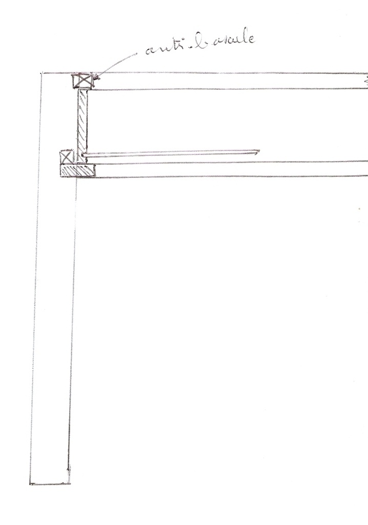

ne pas oublier de mettre un tasseau en haut des côtés de tiroir pour éviter le phénomène de bascule du tiroir en fin de course
