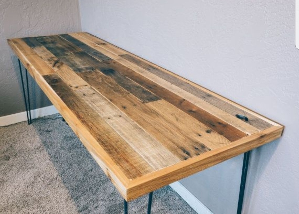

woodwood
Pour ce genre de visuel on va dire

C'est ce genre de manipulation que tu souhaites faire je crois.
Ici il y'a un cp de 5mm en support aux motifs chevrons.
Coralie n'a pas l'air d'avoir laissé de jeu. Peut-être peut on s'en passer.
