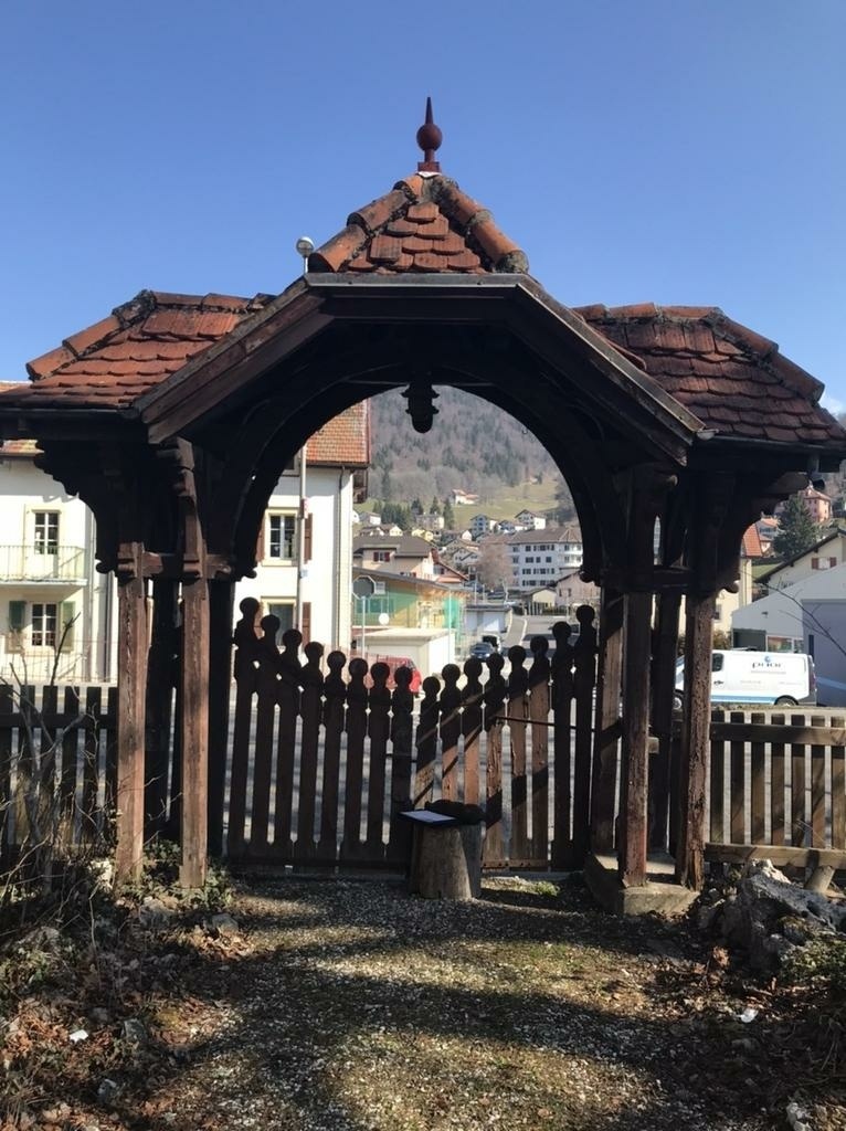

Etonnement en ces temps perturbé j'ai décroché un super petit boulot de restauration d'un portail classé au patrimoine.
Voici la bête.
Je dois changer les 8 colonnes qui sont pourries.
Notre première idée serait de lever le complexe, scier sous les pannes à environ 100mm de celles-ci et d'abouter le nouveau poteau à l'aide d'un gros tourillon.
Je ne sais pas trop pourquoi, je n'aime pas trop cette solution. Étant donné que c'est un super job, je me demandais s'il existait un assemblage traditionnel pour abouter des poteaux qui ont travaillent en compression. Possibilité de flambage car les poteaux sont à mon sens sous-dimensionnés.

Est il possible de nous ajouter une photo ou un croquis de l'endroit ou il te faut couper et de la structure ?
S'agit il d'un aboutage en plein poteau ou d'un raccord haut ?
6LV1
Hello, désolé pour le retard. Il s'agit d'un raccord en plein poteau. Si tu monte depuis le sol, c'est dès qu'il y a des pannes et des corbeaux qu'il faut changer

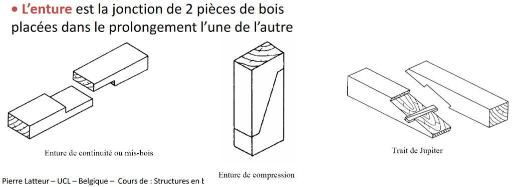

Je ne suis pas charpentier, mais voilà des exemples d'entures. Les connaisseurs te diront si l'assemblage tient bien en compression (trait de jupiter, il me semble que c'est bon, et c'est aussi esthétique)
Source de la capture d'écran : issd.be/PDF/BOIS_Partie 4.pdf

L'enture de compression est bien pour ce genre de travaux, on l'a fait dans un chantier de rénovation d'église pour changer des pieds d'arbalétrier. Assemblage validé par l'archi des monuments historiques, chevillé dans la hauteur pour plus de sécurité, les pièces tiennent grâce à la pression de toute manière.
L'assemblage à trait de jupiter n'est pas destiné à travailler en compression mais uniquement en traction (plus en détail ici apprendrelacha...de-jupiter.html) et donc sur des travaux de rénovation de solives par exemple.
