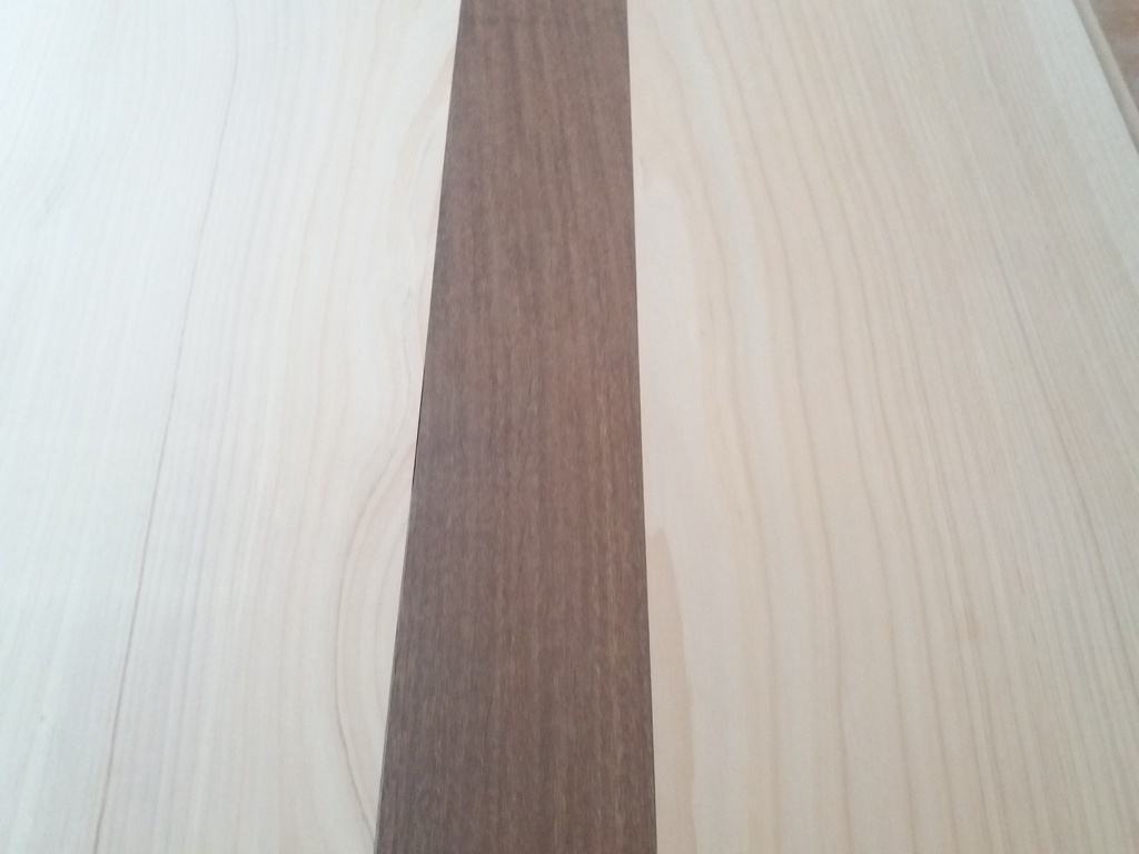

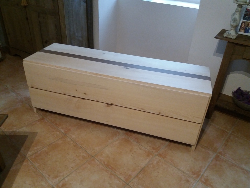

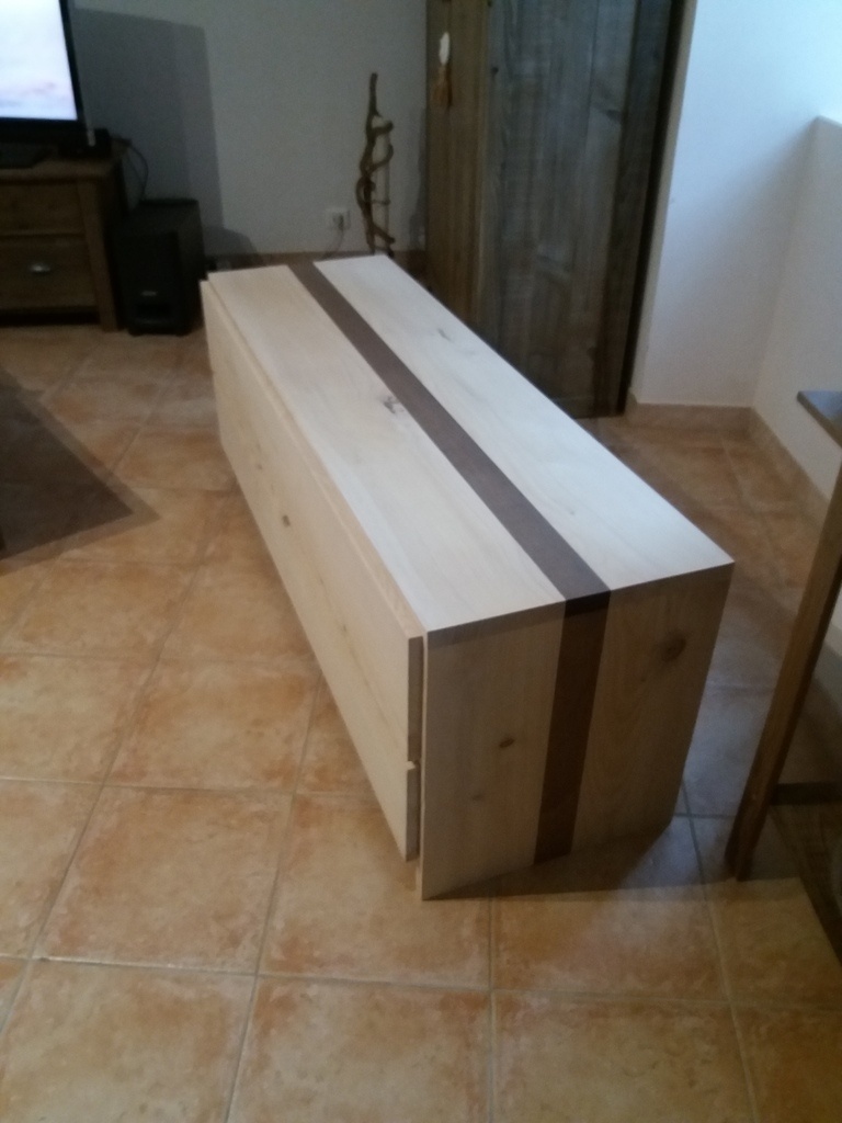

Bonjour, je recherche une finition huile dure si possible pour un meuble que je viens de faire en cèdre blanc et bois exotique qui ne fasse pas jaunir la teinte du bois et qui fait ressortir le veinage. Je dois également rénover une table monastère en chêne et j'aimerai également garder la teinte d'origine du bois. Merci
